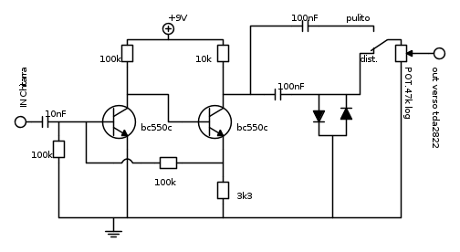

Messaggioda Foto Utentedrinu » 2 giu 2013, 1:09
bene! Farò un preamplificatore a due transistor, ne ho trovati diversi in rete, ma ho una domanda:
Il potenziometro per regolare il volume lo metto prima o dopo il preamplificatore?
Grazie!

[7] Re: Integrato amplificatore per chitarra 2W
Messaggioda Foto Utentemarco438 » 2 giu 2013, 8:36
Io penso che la cosa migliore che tu possa fare sia quella di disegnare uno schema completo in FidoCadj(compreso quello del preamplificatore che hai trovato in rete); da quel punto si partira' poi con correzioni e consigli.

Messaggioda Foto Utentedrinu » 3 giu 2013, 0:06
Allora, il preamplificatore lo trovato qui:
http://www.grix.it/viewer.php?page=8659
Ho provato tutto, pre + finale e funziona. Ho fatto in fidocadj il preamplificatore per eventuali modifiche, se serve faccio anche lo schema del finale ma dovrebbe andare perché l'ho preso dal datasheet e lo provato.
Nel pre c'è anche la distorsione che forse non userò
Ho usato una batteria 9V per alimentare.
Ma la cosa più importante è la qualità che è scarsa, c'è molto fruscio ma forse perché sto lavorando su una bread board, tutto aperto, cavi volanti!
Volevo mettere il progetto in un contenitore di legno, il circuito lo faccio su millefori e userò cavi schermati per l'ingresso, il volume e l'uscita. Che ne dite il fruscio se ne andrà? Altri accorgimenti?
Grazie!

Messaggioda Foto Utenteclaudiocedrone » 3 giu 2013, 0:55
:-) Ah beh, i diodi in antiparallelo per squadrare un po' il segnale sono un classico dei distorsori...
ma cosa intendi per "fruscio" ? Io per fruscio intendo il "soffio" di amplificazione che non c'entra con la schermatura ma si può attenuare (o comunque ridurre a livelli accettabili, se non eliminare del tutto) semplicemente limitando "in alto"la banda passante anche con un condensatorino semplice semplice messo tra il segnale e il riferimento (puoi sperimentare con un ceramichetto partendo da 150 pF e aumentando finché ti aggrada, non metterlo troppo grosso di capacità che poi ti taglia anche gli acuti del suono); per quanto riguarda il ronzio (intendevi quello ?) "di alternata" devi invece obbligatoriamente racchiudere (per farla semplice ;-) ) tutto il circuito in un contenitore metallico al quale collegherai anche il riferimento (in un solo punto, mi raccomando... ) e così non ti serve usare alcun cavo schermato, tranne ovviamente quello del jack per attaccarci la chitarra; prova e facci sapere. O_/ P.s. Lascia perdere la breadboard che ti crea solo casini... usa millefori e saldatore, così ti impratichisci anche a saldare.
