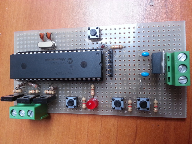

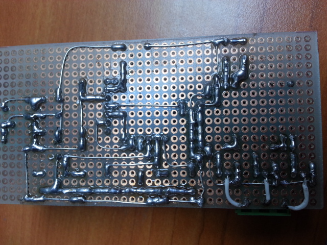

Ho costruito una piccolo centralina per gestire led rgb
A fine costruzione ho fatto alcune prove con il tester e ho visto che la tensione in uscita era 4.98 v poi pero dopo un po di prove per testare i singoli componenti (uscite, led, pulsanti ) dopo queste prove ho notato che la tensione in uscita e diventata di 1.68 v
Non riesco proprio a capire il perche. Il circuito funziona regolarmente se alimentato tramite il pickit 2
Specifico che ho raschiato per bene il componente . Ho saldato con stagno di qualità non eccellente ma sicuramente buona e ho gia controllato la presenza di saldature fredde .
I condensatori sono da 100 nf
Allego un po di foto :

mi sono spiegato male, quando lo alimento con il pickit non passo per il 7805 , ma vado direttamente al pin
lo schema e questo:
ecco le foto:
foto che ho usato per fare i collegamenti
Foto Utenteramboluis

Messaggioda Foto Utentenand92 » 2 giu 2013, 15:00
ma con il MCLR collegato come da schema, non rischi un corto quando premi il pulsante?
cosa hai collegato in ingresso al 7805? a vuoto, la sua tensione di uscita è regolare?
hai provato se la situazione cambia togliendo il PIC?
(edit) sarebbe meglio limitare la corrente sul led attaccato a RB5 con una resistenza!

Messaggioda Foto Utenteramboluis » 2 giu 2013, 15:11
mclr non credo faccia corto perche ce la resitenza da 10k ohm (dietro al diodo) che dovrebbe limitare. naturalmente il tasto non va utilizzato quando si alimenta con il pickit
ho provato senza PIC e ho visto che la tensione aumenta da 1.68 passa a 2.06 V pero non raggiunge ancora la tensione minima di funzionamento
scusa ho dimenticato di metterla nello schema pero nella millefori l ho messa

Messaggioda Foto UtenteFedericoSibona » 2 giu 2013, 15:12
Ma a monte del 7805 ci sarà un trasformatore, è correttamente dimensionato?
Tieni presente che gli RGB hanno praticamente tre led nel case e quindi la corrente necessaria non è quella di un LED singolo. Quanti sono i LED e quali caratteristiche hanno?

Messaggioda Foto Utenteramboluis » 2 giu 2013, 15:15
si scusate tanto mi sono dimenticato di rispondere a quella domanda
l'alimentatore e piu che sovradimensionato ha un output si 12 V e 16 A
i led non sono ben definiti , il circuito e fatto per funzionare con diverse luci ,pero io lo usero principalmente con strisci led da 12 v ,non so quanti A/metro perche non le ho ancora , cioe lo schema e costruito per poter comandare 4 A max su ogni uscita, non ho ancora provato con i led collegati ,mi sono limitato a controllare che i transistor conducessero uno alla volta come da programma
