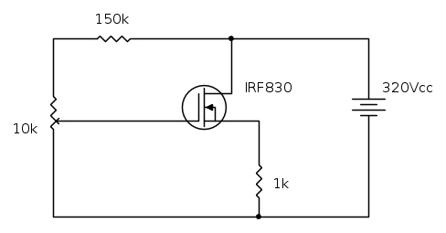

Ciao a tutti
avrei bisogno di sfruttare il calore dissipato da un transistor e per questo scopo ho scelto di utilizzare il mosfet IRF830.
Non avendo mai utilizzato mosfet volevo gentilmente chiedervi se lo schema che ho disegnato funziona, ovvero se il mosfet non si distrugge.

Domanda: perché il calore di un mosfet e non di una resistenza corazzata, appositamente costruita per quello scopo?
Utilizzare il calore per fare cosa? In che dimensioni?

Per capire le correnti di questo circuito mi sono affidato ad un simulatore e in simulazione ottengo un comsumo di 10mA.
La resistenza corazzata da 8W alimentata con 230Vac costruita come fonte di calore dovrebbe consumare 36mA.
Se la simulazione è giusta, con il mosfet ho un minor consuma di corrente e tenendo conto che la resistenza costa sui 12euro mentre per realizzare lo schema con il mosfet ho già i componenti vorrei optare per realizzare il circuito a mosfet.

Se vuoi sfruttare il calore di dissipazione di potenza di un transistore, meglio usare anche un dissipatore delle giuste dimensioni.
Anche io opterei per la resistenza corazzata.

simo85 ha scritto:Se vuoi sfruttare il calore di dissipazione di potenza di un transistore, meglio usare anche un dissipatore delle giuste dimensioni.
Si il mosfet sarà alloggiato su un dissipatore.
Questo schema è solo l'inizio di varie prove. Se poi non funziona o non ottengo quello che voglio posso accantonarlo senza problemi.

Sia con una resistenza che con un MOS per generare la stessa quantita` di calore devi consumare la stessa energia. Butta via i simulatori finche' non sai piu` elettronica di loro :-)
COn lo schema che hai fatto il MOS dissipa al massimo circa 5W.
Tieni presente che e` molto piu` facile estrarre calore da una resistenza corazzata che da un MOS, quest'ultimo e` piu` piccolo.

Si, il discorso del consumo di energia mi è chiaro è che con il mosfet ho un trimmer e quindi posso regolare il "calore" mentre con la resistenza collegata direttamente ai 230Vac no.
Diciamo che sto cercando di risparmiare 12euro. :D

Potrebbe andare bene. Occhio che la rete raddrizzata da` la scossa e che se fai un cortocircuito non hai nessuna limitazione di corrente. Anche l'aletta metallica del MOS non e` isolata.

Ad ogni modo il consumo di 10mA è giusto?

Il trimmer, con un MOSFET, mi sembra una pessima idea. Non sono un maestro in merito, ma la linearità del componente è strettissima.
qual è il case del componente? Nessuno vieta di usarlo, se proprio vuoi passare per quella strada, ma per la regolazione, sarei molto più prudente.
Hai scritto 320V c.c.? Sai come ottenerli?
