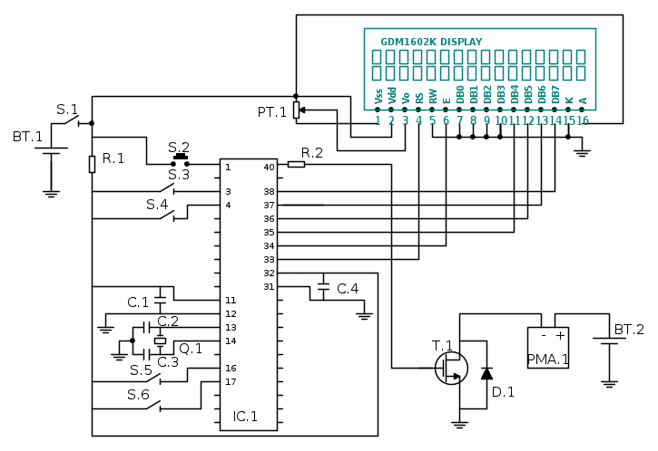

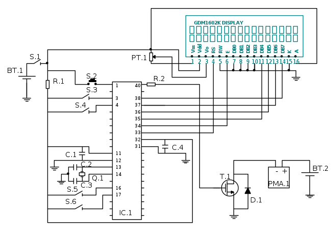

salve a tutti
sto progettando un sensore di livello con dei sensori che fungono da interruttori chiusi quando il livello sale
http://www.futurashop.it/allegato/8220- ... Vt=&d=5,00
il problema e che quando mando un input nel PIC dai sensori non mi fa nessuna operazione, invece quando gli mando un segnale da un normale alimentatore funziona perfettamente.
sulla breadboard non avevo avuto questi problemi, invece ora sul circuito stampato non va.
vi lascio il progetto e il programma se mi riuscite a dire il motivo del problema vi sarei molto grato
il programma è stato compilato in microbasic

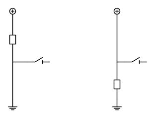

[2] Re: Problema input di un PIC16F877A
Messaggioda Foto Utenteecasa » 3 giu 2013, 10:38
Ciao, credo che siano collegati male i pulsanti; Quando non sono premuti non hai un vero livello logico sui pin, mentre quando vengono premuti vengono collegati al pin 32(massa?).
Dovresti collegare gli switch con una resistenza di pull-up o pull-down.

[3] Re: Problema input di un PIC16F877A
Messaggioda Foto Utentepiccoli » 3 giu 2013, 11:43
il pin 32 è la seconda alimentazione del PIC, comunque mi stai dicendo di collegare prima o dopo dei pulsanti una resistenza in parallelo

[4] Re: Problema input di un PIC16F877A
Messaggioda Foto Utenteecasa » 3 giu 2013, 11:51
Io fare piu una cosa del genere:
Cosí facendo hai sempre collegato ai pin del micro un valore di riferimento "solido".

[6] Re: Problema input di un PIC16F877A
Messaggioda Foto Utentepiccoli » 20 giu 2013, 19:26
gli ingressi funzionano ma ora non mi funziona il display :cry:, non mi visualizza il testo, mi escono solo dei rettangoli sulla riga superiore

[7] Re: Problema input di un PIC16F877A
Messaggioda Foto UtentePaolino » 5 lug 2013, 16:00
Hai montato il circuito su breadboard?
Foto UtentePaolino
32,6k 8 12 13
Messaggi: 4226
Località: Vigevano (PV)
[8] Re: Problema input di un PIC16F877A
Messaggioda Foto Utentepiccoli » 5 lug 2013, 19:45
prima si , ora mi rileva gli ingressi, cosi da breadboard sono passato al PCB
Foto Utentepiccoli
5 1 4
Messaggi: 89
Iscritto il: 27 mag 2012, 17:37
[9] Re: Problema input di un PIC16F877A
Messaggioda Foto UtentePaolino » 5 lug 2013, 20:45
E con il display hai ancora problemi? Hai verificato le conessioni?
Ciao.
Paolo.
Foto UtentePaolino
32,6k 8 12 13
Messaggi: 4226
[10] Re: Problema input di un PIC16F877A
Messaggioda Foto Utentepiccoli » 6 lug 2013, 14:01
funziona perfettamente :)
