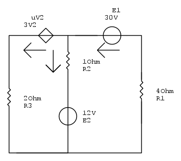

Messaggioda Foto UtenteMatrix92 » 3 giu 2013, 13:49
Ciao,
Sempre sui pilotati ho il dubbio invece su questo circuito in cui mi viene richiesta di calcolare la tensione
ai capi del resistore R2 da 1Ohm.
In circuiti normali bene o male me la cavo ma con i pilotati vado sempre in crisi e non so mai come comportarmi, riuscite a darmi una dritta per iniziare almeno?

Messaggioda Foto Utenterusty » 3 giu 2013, 13:54
Mancano:
1) Polarita' dei generatori di tensione (devi mettere un + da qualche parte)
2) Verso generatore di corrente dipendente
3) Il generatore dipende da V2, non vedo dove sia questa V2.
