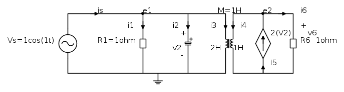

Salve, come indicato nel titolo il mio problema è quello di risolvere una rete mediante l'applicazione del metodo dell'analisi di Tableau. Il mio dubbio riguarda l'espressione del generatore dipendente indicato nello schema con 2vx. Prima ho proceduto con l'esprimere il circuito mediante LKC e LKT, ora però devo sviluppare il termine M0*dv + M1*v + No*di^+ N1*i= (generatori indipendenti di tensione). I termini in dv e in di rappresentano rispettivamente le derivate delle tensioni e delle correnti, pertanto le relative matrici quadrate terranno in conto L e C, se presenti. (nel mio caso la matrice di L è nulla). La mia domanda è: Come devo esprimere il generatore dipendente di tensione, in modo da avere una espressione corretta dell'equazioni di lato? NON posso scrivere che che ip (corrente che esce dal generatore) =2vx, altrimenti non otterrei un'espressione valida, e anche esplicitando vx come integrale della corrente sulla capacità, perché in tal modo avrei un termine integrale (non rientra nelle ipotesi del metodo). Grazie.

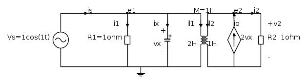

Ho modificato il circuito così come mi è stato chiesto:
Imposto innanzitutto la LKC:
i1+0+ix+il1+0+0-is=0
0+12+0+0+il2-ip+0
Imposto la LKT
v1=e1
v2=e2
vx=e1
vl1=e1
vl2=e2
vs=e1
Equazioni di lato:
v1-R1=0
v2-R2*I2
C\dot{vx}-ix=0
vl1-L11\dot{il1}-M\dot{il2}=0
ip-2vx=0
Vs=Em*cos\omega*t
Fin qui è corretto ?

Messaggioda Foto UtenteRenzoDF » 3 giu 2013, 17:46
Ci sono degli errori spesso dovuti alla "forma" ; per semplificare il sistema di equazioni ti consiglierei:
a) di usare per ogni ramo una tensione e una corrente progressiva del tipo Vi, Ii (i=1...n)
b) di non usare * per i prodotti
c) di usare per le impedenze e le ammettenze la forma simbolica

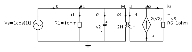

Messaggioda Foto UtenteRenzo87 » 3 giu 2013, 17:57
ok recepito il messaggio, prima di procedere alla costruzione della tabella vorrei sapere se concettualmente è corretto scrivere in questo modo. Il dubbio riguarda la penultima e la terz'ultima equazione.

Messaggioda Foto UtenteRenzo87 » 3 giu 2013, 21:32
Riassegnando i valori ai vari lati della rete ottengo:
Foto UtenteRenzo87
15 4
Messaggi: 76
Iscritto il: 15 giu 2010, 12:14
[6] Re: Analisi Tableau
Messaggioda Foto UtenteRenzoDF » 3 giu 2013, 23:04
Renzo87 ha scritto:Riassegnando i valori ai vari lati della rete ottengo:
Ok, ora direi che dovresti scrivere le KCL, le KVL (o meglio ancora la matrice di incidenza) e le equazioni costitutive, usando le nuove denominazioni; ricorda comunque che per il doppio bipolo induttore di equazioni costitutive ce ne sono due, una per ciascuna porta, ed infine, come ti dicevo in [3], io userei sL e sC.
BTW nello schema "prolunga" il riferimento a zero anche alla sottorete destra.

Messaggioda Foto UtenteRenzo87 » 4 giu 2013, 18:29
\begin{pmatrix}
 1  1  1  0  0  0  -1 \\
 0  0  0  1  -1  1  0
\end{pmatrix}* \begin{pmatrix}
i1\\
i2\\
i3\\
i4\\
i5\\
i6\\
is\\
\end{pmatrix}
ora però come faccio a scrivere
v-\AA e=0
dato che non c'è corrispondenza con il generatore pilotato?
Foto UtenteRenzo87
15 4
Messaggi: 76
[8] Re: Analisi Tableau
Messaggioda Foto UtenteRenzo87 » 4 giu 2013, 22:57
Cioè nel momento in cui vado ad esprimere la LKT , come devo rappresentare l'equazione del generatore pilotato?
Io so che la matrice di incidenza nodale deve essere utilizzata (la sua trasposta) nell'esprimere le tensioni, ma nel mio caso devo scrivere V5= e2?
Foto UtenteRenzo87
15 4
Messaggi: 76
[9] Re: Analisi Tableau
Messaggioda Foto UtenteRenzoDF » 5 giu 2013, 8:58
Renzo87 ha scritto:Cioè nel momento in cui vado ad esprimere la LKT , come devo rappresentare l'equazione del generatore pilotato?
Semplicemente con la sua equazione costitutiva.
Renzo87 ha scritto:Io so che la matrice di incidenza nodale deve essere utilizzata (la sua trasposta) nell'esprimere le tensioni, ma nel mio caso devo scrivere V5= e2?
La matrice di incidenza si ottiene dalla topologia della rete (e quella da te riportata in [7] è corretta), di conseguenza non "devi scrivere" nulla di nuovo, ma semplicemente usare la matrice opposta della trasposta per costruire la sottomatrice 7 X 2 del Tableau; la relazione relativa alla tensione di ramo del generatore pilotato uscirà automaticamente sulla riga relativa al legame fra tensione di ramo e potenziali di nodo
{{V}_{5}}\,+{{e}_{2}}=0
L'equazione costitutiva del generatore comandato andrà poi a completare un'altra riga del Tableau, facendo si che la generica riga usata per dette equazioni
YV+ZI=W
si particolarizzi nella
2{{V}_{2}}-{{I}_{5}}=0
