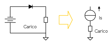

, ma solo alla caduta, alla variabilità della caduta con la corrente assorbita e alla potenza sprecata e da dissipare quando il diodo serie è polarizzato direttamente (cioè per la maggior parte del tempo).
Quando è in inversa invece, cioè l'alimentazione è collegata al contrario fa egregiamente il suo lavoro...
la corrente è limitata alla corrente di saturazione inversa che scorrendo nel circuito alimentato al rovescio non può fare danni e comunque da una caduta senz'altro piccola.

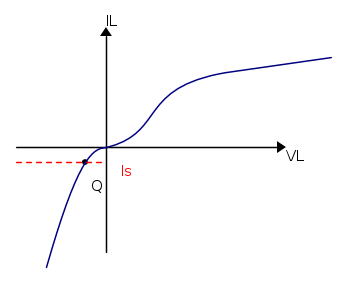

Per quantificarla si dovrebbe vedere una caretteristica V/I del carico completa del III quadrante... ma generalmente in un circuito alimentato al rovescio qualcosa che dovrebbe essere interdetto entra in conduzione (e.g. diodo intrinseco drain/substrato dei MOS).
A questo punto sovrapponendo le caratteristiche del carico con la retta che rappresenta la corrente di saturazione inversa si risolve graficamente il sistema e si trova il punto di lavoro.
Ora considera che il grafico che ho disegnato non è in scala (Is non si vedrebbe, sarebbe spalmata sull'asse) quindi la caduta sul carico sarebbe molto piccola e praticamente il diodo "si prende tutta la caduta".
Le correnti inverse sono piuttosto variabili da diodo a diodo (microampere per un 1N400x, decine di nanoampere per un 1N4148) e con la temperatura (circa raddoppiano ogni 10°C) comunque con questi ordini di grandezza normalmente non si fanno danni
