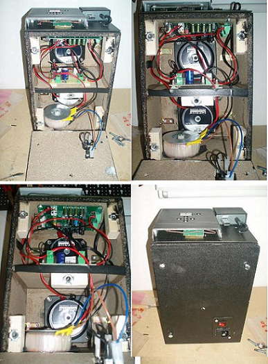

Con un po di ritardo ma ci tenevo a dare una conclusione a questo post.
Allego un po di foto del prodotto finito (ok, mi mancano le "rifiniture" un po di colore sulle viti, qualche piedino sotto, una maniglia....).
Alla fine la doppia alimentazione è stata l'unica soluzione che mi ha dato un buon risultato.
Quindi alla fine ho cambiato il tutto.
Ho usato un toroide con doppio secondario. Uno l'ho usato per la "logica e lettura MP3" e l'altro per la potenza.
Un uscita l'ho stabilizzata con un 7812 l'altra con un LM317 in cui sono riuscito ad ottenere 22V stabile (purtroppo il trafo che avevo era un 18Vac di secondario).
Nelle foto vedete sotto il trafo, a metà i regolatori e appesa a testa in giù la scheda
amplificatore.
Fuori dalla cassa, montata sopra, vedete il sistema di controllo per lettura musica su Mp3, con i tasti e display. Manca nella foto il telecomando che mi permette di gestire la musica da remoto.
Per ora sono soddifatto del lavoro e sto facendo prove "in campo" :-)

A parte quanto ho detto prima, cioè che l'aria calda nei vani sigillati della cassa può spostare il punto di riposo dei coni degli altoparlanti, ma è da vedere quanto può influire sulla qualità del suono,, mi sembra una buona realizzazione.
Il trasformatore, ad occhio, mi sembra ben dimensionato. Un solo appunto: se il trasformatore fornisce sul secondario 18V, io avrei realizzato, per la parte di potenza, un alimentatore con solo ponte di diodi e ben dimensionati condesatori di livellamento, ottenendo così circa 25 Vdc di alimentazione per l'amplificatore.

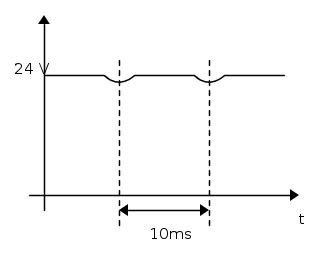

All'inizio avevo messo un 7824 ma sentivo il 100 Hz negli altoparlanti... Andando a guardare con oscillo la tensione effettivamente era "bucata" a 100Hz.
Tipo cosi:
Allora ho usato LM317 in come regolatore variabile di tensione e l'ho tarato a 22V (anche perché lui mi mangia 2V almeno, mi pare). Se avessi avuto un Low Drop out sarebbe stato meglio.

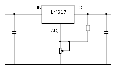

Io ho usato il classico schema:

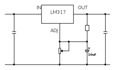

Ste75 ha scritto:Cosa intendi per:
MavKtr ha scritto:usare un LM317 al posto di un 78xx, perché bypassando la linea Adj si riduce ulteriormente il ripple
Vuoldire aggiungere un condensatore da 10uF come da schema:
E' spiegato sul datasheet del LM317, e spiega anche quando è il caso di usare i diodi di protezione (che mancano nel tuo schema).

Azz! :oops:
Non si finisce mai di imparare, grazie! :ok:
Penso proprio di aggiungerlo e inserire entrambi i diodi di protezione...
Grazie ancora.
