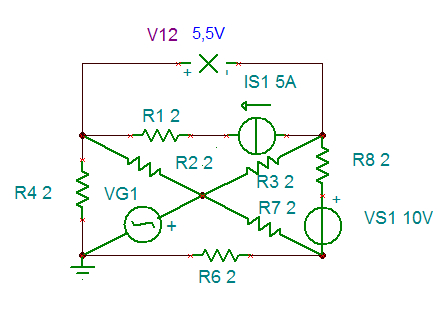

Salve, come posso trasformare la rete elettrica dell'immagine per inserirla in TINA?
Grazie.

Così, per esempio
Però la prossima volta cerca di postare il disegno in fidocadj.

yoo ha scritto:Salve, come posso trasformare la rete elettrica dell'immagine per inserirla in TINA?
Anche se non comprendo come tu possa avere problemi nel "raddrizzare" i lati obliqui mantenendo invariata la topologia della stessa, in questo caso particolare, non serve modificarla

Come mai hai messo quel tipo di generatore per E5 ?

yoo ha scritto:Come mai hai messo quel tipo di generatore per E5 ?
Prova a indovinare. ;-) ... o meglio, prova a realizzarla in Tina.
Edit, visto che hai abbandonato l'argomento, mi rispondo da solo, per i lettori del Forum: ho usato quel voltage generator perché di obliqui non ce n'erano di voltage source.
NB la tensione del generatore, pari a 5 volt, bisogna impostarla nel DC level, non nell'ampiezza del generatore.
