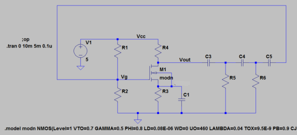

1)Dove c'e` scritto che la Vth puo` variare da .5 V a 3V?
2) Quanto vale la Vth del tuo MOS? Quanto vale il parametro kp del tuo MOS (o kn, non so come lo avete chiamato)
3) Schema fidocadj con MOS e 4 resistenze (FATTO IN MODO IMPECCABILE!), con i valori dei componenti, le tensioni su tutti i nodi e la corrente di drain.
4) Schema e dati da spice, in cui si vedano valori dei componenti, bias point, modello del transistore e parametri calcolati del transistore.
5) Che modello hai usato per il MOS in spice? Riportalo qui, e spiega come hai fatto a metterlo in spice.
Aggiunta postuma: 6) come hai fatto a calcolare W e L del MOS? Come hai calcolato tutti gli altri componenti? Al solito procedimento e calcoli dettagliati, scritti in Latex. Anche se hai l'impressione di averlo gia` detto, ripeti in dettaglio, con precisione qui.
Se manca una sola risposta, o non e` completa, o non e` convincente (ovviamente a mio insindacabile giudizio) chiudo il thread perche' sono stufo di essere preso in giro. Non mi interessa la tua opinione. Hai aspettato un anno con questo problema, non fai quello quello che ti si dice e questo significa prendere in giro, non rispettare il tempo altrui.

leoc2589 ha scritto:Ok. Comunque mi sono ricavato la corrente di drain lavorando su W e L del Mosfet e rispettando le condizioni sulla potenza dissipata. Id=3.96mA con valori resistori trovati precendetemente; W=54um e L=0.4um . Poi che dovrei fare?
Progettare un amplificatore e non due resistenze in serie con in mezzo un MOS in triodo... Non ci siamo proprio, come giustamente ti ha detto Foto UtenteIsidoroKZ. Devi cambiare profondamente filosofia, capendo come funziona il circuito, individuando quali sono le variabili di progetto e le scelte progettuali che è conveniente fare. Questo lo puoi fare solo se lo ascolti :ok: . Quindi rispondi a TUTTE le sue domande e vedrai che arrivi al tuo scopo.

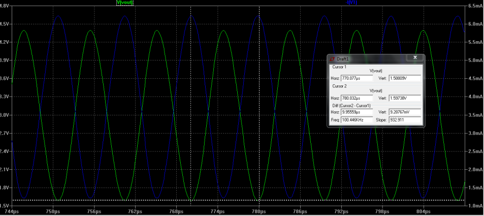

PS: per la cronaca, avevo 30 minuti di tempo ed ho voluto verificare l'effettiva difficoltà del problema. Ecco una possibile soluzione utilizzando il tuo MOS, ovviamente senza valori visibili :mrgreen: :mrgreen: :mrgreen: ... Ecco il risultato:
CIRCUITO
SIMULAZIONE
