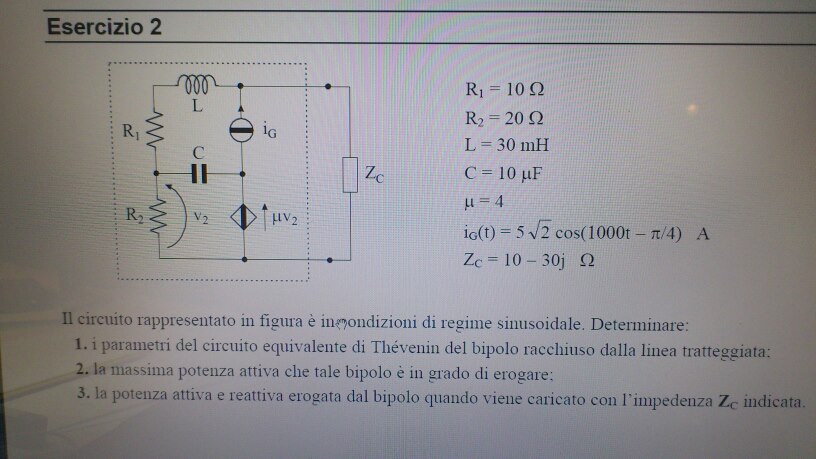

Salve a tutti
Ho svolto questo esercizio d'esame trovando i valori del bipolo equivalente di Thevenin come richiesto dal punto 1 ottenendo:
V(0) = 317.6+70.6j
Zeq = 24.7+38.8j
Icc = 5-5j
Ora, per trovare la potenza attiva che il bipolo è in grado di generare ho impostato la formula della potenza complessa con i valori che avevo
N = 0.5 * V * (I*) = 0.5 * (317.6+70.6J) * (5+5j)
Ma il risultato ottenuto (617.5+970.5j) non risulta quello corretto, che dovrebbe essere, per la potenza attiva, 535.7
Qualcuno sa se sto commettendo un errore banale? Grazie a chi vorrà rispondere.

Mac1992 ha scritto:Qualcuno sa se sto commettendo un errore banale?
L'errore lo stai facendo considerando la corrente di cortocircuito per il calcolo della potenza.
Visto che non avevi specificato ne i dettagli del calcolo ne se i valori da te ricavati per Thevenin fossero confermati dai risultati del problema, ho controllato i tuoi calcoli e li posto per i futuri lettori
a) Tensione a vuoto, usando Millman ai morsetti di C
\frac{{{I}_{G}}-\mu {{V}_{2}}{{G}_{2}}}{{{G}_{2}}+{{Y}_{C}}}=-(\mu -1){{V}_{2}}
\frac{5-j5-\frac{4{{V}_{2}}}{20}}{\frac{1}{20}-\frac{j}{100}}=-3{{V}_{2}}\quad \to \quad {{V}_{2}}=\frac{2000}{17}-j\frac{500}{17}
e quindi una tensione a vuoto ai morsetti somma della tensione di controllo V2 e della caduta sull'impedenza serie del GIC
{{E}_{Th}}={{V}_{2}}+({{R}_{1}}+j\omega L){{I}_{G}}=\frac{1200}{17}+j\frac{5400}{17}
b) Impedenza equivalente, come somma dell'impedenza serie del GIC e dell'impedenza della sottorete inferiore, quest'ultima calcolata usando un GIT forzante da 20 volt (per convenienza)
{{Z}_{Th}}=(10+j30)+\frac{20}{1-j\frac{3}{5}}=\frac{420}{17}+j\frac{660}{17}
I calcoli confermano quindi i tuoi risultati :ok:
A questo punto però, per valutare la massima potenza erogata, sarà necessario ricordare la condizione di adattamento energetico del carico che, come noto, per far si che la potenza erogata dalla rete sia massima, impone per il carico un'impedenza coniugata a quella interna, ovvero
{{Z}_{c}}=Z_{Th}^{*}
ne segue che la corrente erogata "in adattamento" sarà
{{I}_{Ad}}=\frac{{{E}_{Th}}}{{{Z}_{Th}}+Z_{Th}^{*}}=\frac{45}{7}+j\frac{10}{7}
S=\frac{1}{2}V{{I}^{*}}=\frac{1}{2}Z_{Th}^{*}{{\left| {{I}_{Ad}} \right|}^{2}}=\frac{3750}{7}-j\frac{41250}{49}\approx 535.7-j841.8
