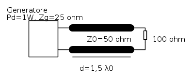

Messaggioda Foto Utentestdio93 » 25 mag 2013, 11:03
Buongiorno a tutti, stamattina ho svolto il mio primissimo esercizio riguardante linee di trasmissione (il circuito riportato in figura) e ho riscontrato diversi problemi: mi si chiede di trovare la potenza erogata al carico e il ROS lungo la linea. Se qualcuno potesse spiegarmi in modo abbastanza semplice come procedere gliene sarei infinitamente grato. Grazie!

Per calcolare la potenza assorbita dal carico, come prima cosa dobbiamo calcolare la potenza erogata dal generatore.
Calcoliamo innanzitutto l'impedenza normalizzata del carico rispetto alla linea di trasmissione:
z_L = \frac{Z_L}{Z_C} = \frac{100}{50} = 2
Ora, come facciamo a sapere quale è l'impedenza effettivamente vista dal generatore?
E' sufficiente riportare il carico indietro lungo la linea.
La linea è lunga: d = \lambda + \frac{\lambda}{2}
Il contributo di lunghezza \lambda saprai che è ininfluente, in quanto corrisponde ad un giro completo sulla carta di Smith.
Il contributo di lunghezza \frac{\lambda}{2} saprai che fa da invertitore di impedenza.
Il carico visto dal generatore dunque è:
z_{Lg} = \frac{1}{z_L} = \frac{1}{2}
che denormalizzata diventa:
Z_{Lg} = z_{Lg} \cdot Z_C = 25 \Omega
A questo punto lo schema equivalente risulta essere il seguente:
La resistenza interna del generatore è uguale alla resistenza di carico. Abbiamo dunque il massimo trasferimento di potenza, che risulta essere pari a 0.5 W
Ora, questa potenza potrà unicamente finire sul carico. Nell'ipotesi in cui la linea sia senza perdite, infatti, l'unico elemento in grado di dissipare la potenza attiva è proprio il carico Z_L.
Tale valore di potenza erogata dal generatore, dunque, corrisponde anche alla potenza assorbita dal carico.
Per quanto riguarda il ROS, è sufficiente ricordarsi la formuletta:
ROS = \frac{1 + \lvert \rho \rvert}{1 - \lvert \rho \rvert}
Essendo \rho = \frac{Z_L - Z_C }{Z_L + Z_C} = \frac{50}{150} = \frac{1}{3}
ROS = \frac{1 + \frac{1}{3} }{1 - \frac{1}{3}} = 2

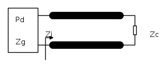

Un'altra cosa poi volevo chiedere: tra i miei appunti ho trovato una formula per il calcolo della potenza erogata: 4RgRi/|Zi+Zg|^2... ecco, c'è differenza tra l'usare questa e il procedimento che mi avete appena mostrato? Grazie!

[5] Re: Circuito con linea di trasmissione
Messaggioda Foto Utentestdio93 » 26 mag 2013, 16:21
Scusa, colpa mia: per Zg intendo l'impedenza del generatore, mentre per Zi intendo l'impedenza vista dall'inizio della linea, il disegno dovrebbe chiarificare, in caso contrario chiedi pure di nuovo:

Messaggioda Foto Utentemichper1 » 26 mag 2013, 16:27
Scusate se mi intrometto... Ma mi pare di ricordare che il contributo di \frac{\lambda}{2} sia indifferente... E' quello di \frac{\lambda}{4} che agisce da invertitore di impedenza...
Quindi:
Z_i = 100 \Omega
Foto Utentemichper1
190 1 2 4
Messaggi: 113
Iscritto il: 19 mar 2013, 22:12
Località: Türin
[7] Re: Circuito con linea di trasmissione
Messaggioda Foto UtenteDrCox » 26 mag 2013, 20:07
michper1 ha scritto:Scusate se mi intrometto... Ma mi pare di ricordare che il contributo di \frac{\lambda}{2} sia indifferente... E' quello di \frac{\lambda}{4} che agisce da invertitore di impedenza...
Quindi:
Z_i = 100 \Omega
Ok sono un pirla XD
Hai ragione tu.. lapsus #-o
John Archibald Wheeler
Foto UtenteDrCox
2.738 2 8 12
Messaggi: 744
Iscritto il: 8 giu 2010, 21:42
[8] Re: Circuito con linea di trasmissione
Messaggioda Foto Utentemichper1 » 26 mag 2013, 20:37
Don't worry! :-)
Comunque per il calcolo della potenza erogata sul carico, dato che hai la potenza disponibile del generatore, puoi utilizzare il \Gamma di Kurokawa.
E' definito come (alla generica porta A)
\Gamma_{k,A} = \frac{Z_A - Z_g^{*}}{Z_A + Z_g}
e la potenza erogata alla porta A è quindi:
P_A = P_{disp} \cdot (1-|\Gamma_{k,A}|^2)
Sostituendo i valori:
\Gamma_{k,A} = \frac{100\Omega - 25\Omega}{100\Omega + 25\Omega} = 0.6
P_A = 1\ W \cdot (1-0.6^2) = 0.64\ W
Che è la potenza erogata al carico.
