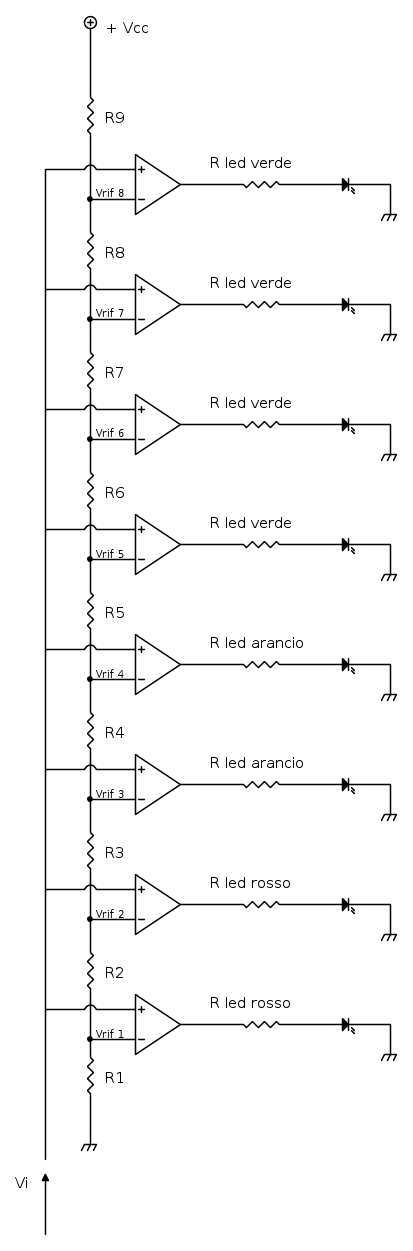

[15] Re: partitore di tensione su batteria e led
Messaggioda Foto Utentefilippozanandreis » 29 mag 2013, 14:14
Con un lm mi spingerei troppo in la, non ne sono così esperto! Invece qualcuno mi può postare uno schema con l integrato 7805?? Io ho provato a fare un po di conti, ipotizzando sulla R tot un valore di 10kohm.. Un trimmer per regolare il tensione sugli amplificatori operazionali.. È la r 1 sarebbe di 5300 ohm.. Le altre nove di 300 ohm ciascuna per limitare la corrente a 0.2 mA. La prima resistenza però? È 10000-5300-(300x9)=3000? Grazie in anticipo!!

[17] Re: partitore di tensione su batteria e led
Messaggioda Foto Utentefilippozanandreis » 29 mag 2013, 14:30
Se utilizzo uno schema così i led si spengono tutti (3) a parte uno, io voglio una scala di 10 led che mi vada a valutare la carica della batteria, con un intervallo tra un comparatore e l altro di mezzo volt, ovviamente opportunatamente diviso in proporzione al tensione che esce dall integrato, ovvero diviso 3.4, mi sembra un buon valore. Mi mancava come completare l ultima resistenza del partitore.. È chiedervi se era corretto il mio principio

[18] Re: partitore di tensione su batteria e led
Messaggioda Foto Utentemrc » 10 giu 2013, 14:33
Foto Utentefilippozanandreis, mi scuso per il ritardo della mia risposta.
Se le tensioni delle soglie sono quelle che hai riportato nel disegno in fidocadj, cioè:
Gli operazionali da utilizzare sono otto anzichè,come da te disegnato, nove.
Quindi il circuito diventa:
filippozanandreis ha scritto:...ipotizzando sulla R tot un valore di 10kohm.... la R1 sarebbe di 5300 ohm.. Le altre nove di 300 ohm ciascuna .... La prima resistenza però? È 10000-5300-(300x9)=3000?
Se hai imposto:
Rtot=R1+R2+R3+R4+R5+R6+R7+R7+R9=10K
la R1 ti risulta 5300\Omega
e le altre sette resistenze ti risultano: R2=R3=R4=R5=R6=R7=R8=300\Omega
allora la:
filippozanandreis ha scritto:.... La prima resistenza però? È 10000-5300-(300x9)=3000?
Cioè la R9 risulta:
R9=Rtot-(R2+R3+R4+R5+R6+R7+R8)-R1
e sostituendo si ottiene:
R9=10K\Omega -7\cdot 300\Omega -5300\Omega =2600\Omega
filippozanandreis ha scritto: ... chiedervi se era corretto il mio principio...
Come principio è corretto.
Comunque il mio consiglio è quello di seguire le indicazioni che ti ha fornito Foto UtenteIsidoroKZ, relative all' uso dell' integrato LM3914 con il quale semplificheresti il circuito.

[20] Re: Partitore di tensione su batteria, e LED
Messaggioda Foto Utentefilippozanandreis » 11 giu 2013, 0:16
Aspetta aspetta, il disegno forse è giusto l intervallo che ho scritto no, va di mezzo volt alla volta, e ne ho salato uno le resistenze quindi sono 9, i conti restano esatti?!:)
