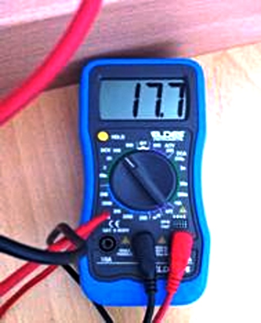

Salve a tutti, ho un dilemma proprio banale!
Ho un alimentatore da 12 V DC , ho preso il mio tester però non mi indica la polarità, insomma perché non vedo il + o il - ? Non ha questa funzione il mio tester?

In genere ogni multimetro digitale, quando rileva una polarità invertita sui suoi puntali nell amisura di una tensione continua indica questa condizione con un segno "-" a sinistra del valore rilevato; è strano che il tuo non fornisca questa indicazione, puoiprovare ad eseguire una misura con una semplice batteria da 1,5 V con i puntali nelle due condizioni possibili.

E' normale che il tuo multimetro indichi 17,7 V su un alimentatore da 12 V ?
Mi sembra di capire che è una delle prime misure DC che fai, oppure usi quello strumento per la prima volta? Hai provato su varie scale [DCV, ovviamente]?, hai provato sulla batteria di un automobile?, hai provato misure in AC?

Attilio ha scritto:E' normale che il tuo multimetro indichi 17,7 V su un alimentatore da 12 V ?
Beh se si tratta di un alimentatore 12 v non stabilizzato, composto quindi solo da un trasformatore e da un ponte di diodi con un condensatore è normale che la tensione 12v alternata, una volta passata in continua sia di 12 * 1,41 = circa 17 volt :D
Ma per quanto riguarda la polarità non mi pare di aver mai visto un multimetro senza indicazione di tensioni negative. Tra l'altro, se il multimetro non rileva la polarità, come mai hanno messo un puntale rosso ed uno nero? :shock:

thunderbolt128 ha scritto:se si tratta di un alimentatore 12 v non stabilizzato
Certo, hai ragione! Chissà perché pensavo a tutt'altro...

Forse semplicemente i segmenti del '+' o del '-' non sono collegati al driver?
