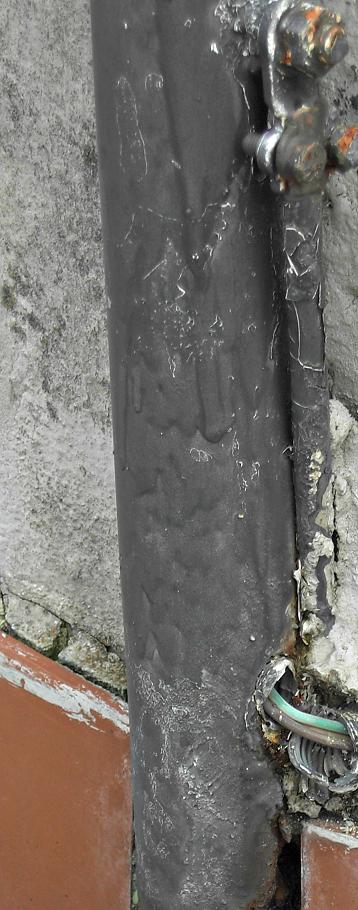

A proposito di: Messa a terra pali illuminazione pubblica, guardate questa foto, palo in giardino asilo nido con globo trasparente.
Ultima modifica di Foto Utentelillo il 11 giu 2013, 18:28, modificato 1 volta in totale.
Motivazione: Inserita immagine in linea con il testo. Ragazzi per favore, almeno ridimensionatele!
