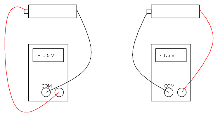

Beh grazie mille ragazzi per le risposte, purtroppo si sono proprio alle prime armi però... Un minimo di deduzione... Anche io avevo pensato che essendoci un puntalino rosso ed uno nero fosse proprio per le polarità! Inoltre ho anche provato ad invertire i puntalini nelle boccole anche se comunque sono solo dei fili, il colore è una gomma che li riveste quindi non capisco proprio a cosa possa servire, ma... Pur invertendo provando in mille modi niente... Mi sa proprio che la raccolta differenziata sia proprio la soluzione :( ho voluto chiedere giusto perché magari ti sfugge la cosa più ovvia e fai la fesseria del giorno ma in questo caso credo di non avere molte colpe! Vi posto una immagine di una prova con batteria da 1,5

Messaggioda Foto Utentexyz » 11 giu 2013, 23:22
Lo strumento è il primo nel seguente PDF ?
http://www.eldesinstruments.it/prodotti ... /ELD22.pdf
se si allora stai invertendo i puntali, il nero va su COM (COMmon, comune) al centro, il rosso lo sposti a destra o a sinistra a seconda della misura
Fatto! Non ho postato la foto perché tanto il risultato è il medesimo = zero polarità!

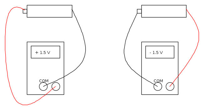

Foto Utenteblulaserstar, dall'ultima foto che hai postato non mi sembra di vedere anomalie... praticamente hai invertito i puntali sia dal lato multimetro che dal lato batteria. Non mi pronuncio sui multimetri professionali, ma in tutti quelli economici che mi sono capitati per le mani il segno + è sempre stato "sottinteso" e mai visualizzato.
Inverti i puntali da un solo lato e controlla se compare il segno - sul display. Se non succede niente, allora il problema c'è.

Questo era quello che intendevo con scambiare i puntali:
