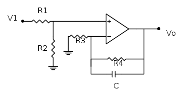

Salve a tutti. Vorrei sapere come si procede quando ho un esercizio del tipo:
Purtroppo la parte riguardante gli OP-AMP non l'ho capita quasi per nulla, spero di avere da voi dei chiarimenti. Grazie!!

[6] Re: Calcolo funzione di trasferimento di un circuito con OP-
Messaggioda Foto Utentepepy91 » 12 giu 2013, 9:04
Pioz ha scritto:Sai riconoscere almeno che tipo di configurazione è quella? Invertente-Non invertente?
Studiando la teoria sugli op-amp, ho visto che assomiglia un po' al circuito di un filtro passa-basso, forse per quella resistenza in parallelo al condensatore, collegata tra il terminale invertente e l'uscita. Però ci sono altre resistenze e non so come comportarmi.
ps: Vi prego di perdonare la mia ignoranza in materia, spero abbiate un po' di pazienza perché questi argomenti vorrei capirli una volta per tutte ;-)

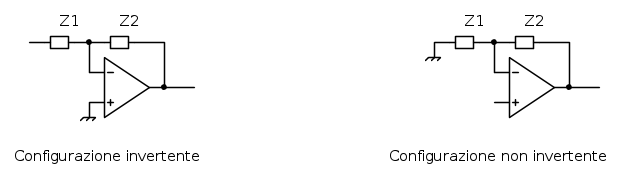

Messaggioda Foto Utentemichper1 » 12 giu 2013, 9:30
Queste sono le configurazioni:
Come vedi per la configurazione invertente il segnale entra nel morsetto -, e all'uscita viene invertito di 180°. Nella seconda configurazione (non invertente) il segnale entra sul morsetto + e arriva all'uscita senza essere invertito.
Le funzioni di trasferimento per le due configurazioni sono:
- Invertente
\frac{V_u}{V_i} = -\frac{Z_2}{Z_1}
- Non invertente
\frac{V_u}{V_i} = (1+\frac{Z_2}{Z_1})
Quindi se nel tuo esercizio sei in grado di calcolarti che tensione hai al morsetto + tramite le leggi che ti ho scritto nel post precedente, e sei in grado di calcolarti la Z_2 come impedenza equivalente di resistenza e condensatore, praticamente hai già il risultato.
Prova a postare i tuoi calcoli.

[9] Re: Calcolo funzione di trasferimento di un circuito con OP-
Messaggioda Foto Utentepepy91 » 12 giu 2013, 10:50
Z_2 è il parallelo tra la resistenza R_4 e il condensatore C. Perciò avremo:
Z_2 = \frac{R_4}{\left ( 1 + j\omega CR_4 \right )}
La tensione al morsetto + la potrei calcolare come la tensione ai capi di R_2 quindi usando il partitore tra R_1 e R_2, però non ne sono per nulla convinto.
Foto Utentepepy91
765 2 10
Messaggi: 65
Iscritto il: 11 giu 2013, 16:15
[10] Re: Calcolo funzione di trasferimento di un circuito con OP-
Messaggioda Foto Utentemichper1 » 12 giu 2013, 11:01
Perfetto, il ragionamento è corretto.
Per le leggi che ti ho scritto prima, nel morsetto + dell'operazionale non entra corrente, quindi la corrente che passa in R_2 è esattamente la stessa che passa in R_1, dato che non può andare da nessun'altra parte. Quindi è lecito usare un partitore di tensione per calcolare la tensione al morsetto + ( che sarebbe la tensione su R_2).
PS: ti faccio i miei complimenti per aver postato subito lo schema in FidoCadJ e soprattutto per aver subito scritto le formule in LaTex! =D>
