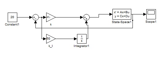

Messaggioda Foto Utentedlbp » 19 giu 2013, 17:38
Leggendo su alcuni appunti c'è scritto che per avere un errore a regime nullo devo applicare l'ingresso:
u=-kx-k_I z+k_R r
dove
\dot{z}=y-r.
Posso porre k_R=0 perché ho l'azione integrale!
Ho un dubbio però: applicando un ingresso del genere non posso modificare alcuna proprietà in transitorio del sistema, vero?
Foto Utentedlbp
28 1 4 7
Messaggi: 566
Iscritto il: 18 lug 2011, 12:06
[40] Re: Controllo a retroazione dello stato
Messaggioda Foto Utentedlbp » 19 giu 2013, 18:57
Considerando il sistema di [1] ponendo a=-\frac{c}{m} e b=\frac{1}{m} a ciclo chiuso, considerando l'ingresso di [39] ottengo:
\dot{x}=ax-bkx-bk_I z
\dot{z}=y-r
y=x
Il sistema esteso è:
\binom{\dot{x}}{\dot{z}}=\begin{vmatrix} a-bk & -bk_I \\ 1 & 0 \end{vmatrix}\binom{x}{z}+\binom{0}{-1}r
y=x
Il polinomio caratteristico del sistema esteso è:
q(s)=s^2-(a-bk)s+bk_I
Scegliendo a-bk\ge0 e bk_I>0 il sistema è asintoticamente stabile e converge al punto di equilibrio \dot{z}=0, cioè y=r.
Lo schema a blocchi di questo sistema è questo? L'ho trovato in un documento
Scegliendo k=1000 e k_I=50 la risposta del sistema ha un errore a regime nullo perché l'uscita è pari al reference r=20 e ha un tempo di assestamento minore di 10 secondi.
P.s. Mi scuso per non aver disegnato il grafico con FidoCadJ ma ero a casa di un amico e l'ho messo velocemente così! Non capiterà più!
