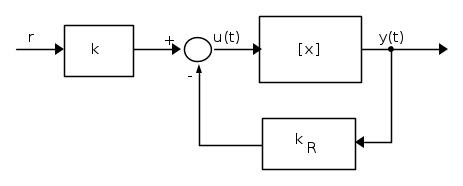

Non sono molto d'accordo. Se usi la definizione con il valore assoluto ....
e=|y_e-r|=(-C(A-Bk)^{-1} Bk_R-1)r\le0,05
Significa :
|y_e-r| vale y_e-r se y_e-r \ge 0 mentre vale -(y_e-r) per y_e-r<0.
Nel tuo caso hai considerato solo una disequazione. Non so se il problema è solo lì ma da un'occhiata veloce ho individuato questo errore.

Ah bene. Considerando le due disequazioni troverei un limite superiore ed un limite inferiore a k_R, giusto?
Come procedimento in generale però é corretto?

Prova a sviluppare i calcoli.
Volevo comunque sottolineare che, essendo il sistema di tipo SISO ed essendo lo stato coincidente con l'uscita in realta' il sistema con retroazione base stato e' fondamentalmente un sistema con retroazione dall'uscita e quindi potrebbe essere trattato con i classici metodi studiati in controlli automatici 1.
Se per fini didattici viene richiesto l'impiego della teoria dei sistemi utilizzala pure ma sappi che in realta' il problema e' riconducibile ad un classico esercizio di controlli automatici.
Questo comunque e' un caso molto particolare che in realta' non capita praticamente mai.
Infatti lo stato non coincide con l'uscita e non e' ricavabile da questo per inversione diretta ma serve sempre e comunque uno stimatore. ;-)

dimaios ha scritto:Prova a sviluppare i calcoli.
Sviluppando i calcoli ottengo (come pensavo):
k_R\le1002,5
k_R\ge997,5

Messaggioda Foto Utentedimaios » 19 giu 2013, 10:31
Ok. Bene. Allora il discorso torna. Non mi convinceva il fatto che non ci fosse un limite inferiore perche' se ponevo per assurdo k_{R} = 0 per qualsiasi riferimento r non avrei potuto contenere l'errore a regime secondo la specifica.

Messaggioda Foto Utentedimaios » 19 giu 2013, 10:34
Semplicemente riconduci l'equazione di stato in un'equazione ingresso uscita rappresentando la f.d.t. con Laplace e ti viene uno schema dove la variabile di stato risulta implicita in quanto utilizzi solo ed esclusivamente la retroazione dall'uscita. Vedi lo schema FidoCADJ del post precedente.

Leggendo su alcuni appunti c'è scritto che per avere un errore a regime nullo devo applicare l'ingresso:
u=-kx-k_I z+k_R r
dove
\dot{z}=y-r.
Posso porre k_R=0 perché ho l'azione integrale!
Ho un dubbio però: applicando un ingresso del genere non posso modificare alcuna proprietà in transitorio del sistema, vero?

Considerando il sistema di [1] ponendo a=-\frac{c}{m} e b=\frac{1}{m} a ciclo chiuso, considerando l'ingresso di [39] ottengo:
\dot{x}=ax-bkx-bk_I z
\dot{z}=y-r
y=x
Il sistema esteso è:
\binom{\dot{x}}{\dot{z}}=\begin{vmatrix} a-bk & -bk_I \\ 1 & 0 \end{vmatrix}\binom{x}{z}+\binom{0}{-1}r
y=x
Il polinomio caratteristico del sistema esteso è:
q(s)=s^2-(a-bk)s+bk_I
Scegliendo a-bk\ge0 e bk_I>0 il sistema è asintoticamente stabile e converge al punto di equilibrio \dot{z}=0, cioè y=r.
Lo schema a blocchi di questo sistema è questo? L'ho trovato in un documento
Scegliendo k=1000 e k_I=50 la risposta del sistema ha un errore a regime nullo perché l'uscita è pari al reference r=20 e ha un tempo di assestamento minore di 10 secondi.
