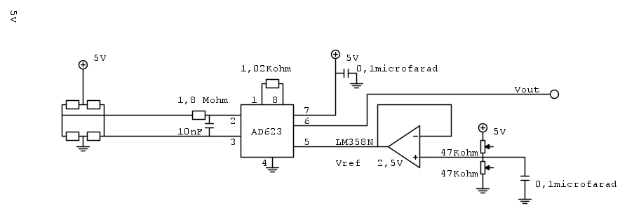

Salve, ho un amplificatore operazionale da strumentazione ad623. Se applico un segnale in ingresso proveniente da una cella di carico con collegamento a ponte di wheatstone di 0.5 mv l'amplificatore non amplifica come dovrebbe visto che ho impostato il guadagno a 1000, ma mi viene 12,3 mv. L'ad623 l'ho alimentato con una tensione nominale di 5v stabilizzata mentre la vref lo messa a massa. Che può essere?

Meglio se fai uno schema in FidoCadJ; si capisce meglio ed eventualmente puo' essere modificato o corretto.

la tensione di riferimento l'ho messa a massa!

jmonty ha scritto:l'amplificatore non amplifica come dovrebbe visto che ho impostato il guadagno a 1000
Ma per avere un guadagno pari a 1000 non dovresti usare una resistenza da 100 ohm anzichè quella da 1.02 kohm che hai usato tu? :-k

Si ho sbagliato il valore della resistenza. Ma ho visto dal datasheet che l'ad623 ha il problema della tensione di swing per la quale il valore massimo dal gain se alimento ad623 è all'incirca 250. Una cosa che non ho capito è che una volta che l'ad623 satura si stalla e devo riattaccarlo e staccarlo dalla tensione una o più volte affinché possa funzionare. Da cosa dipende?

jmonty ha scritto:Una cosa che non ho capito è che una volta che l'ad623 satura si stalla e devo riattaccarlo e staccarlo dalla tensione una o più volte affinché possa funzionare. Da cosa dipende?
Potrebbe essere un problema di latch up

Ho fatto delle prove con l'ad623 alimentato a 5v, e con un ingresso di 10mv posso ottenere al massimo 1000mv con una resistenza da 100ohm. Non posso amplificare la tensione di uscita con un lm358n per avere in uscita 3v o più in modo che tendi il più possibile ai 5v che poi potrò fa leggere ad arduino?
