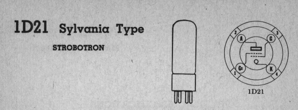

Le differenze meccaniche ci sono, su 4 pin due sono più spessi degli altri due, se cerchi le foto dello zoccolo (UX4) online si nota subito, ma sul datasheet non è segnato questo particolare, ci sono solo i numeri dei pin.

Si, nel frattempo avevo cercato in rete ed ho visto che due pin sono più sottili degli altri
per stabilire i vari pin aiutati con lo schema proposto nel datasheet della valvola
Nel frattempo ho trovato un paio di cose che penso possano essere di tuo interesse :D
Guarda attentamente il layout per la costruzione presente sul primo link
http://dl.dropboxusercontent.com/u/49863556/Strobe%20Article.pdf
vedi i due pin di dimensioni maggiori e la numerazione e fa il confronto tra la tua valvola strobo e quella usata nel progetto

Ecco allora, ho trovato i numeri dei rispettivi pin:
Guardando i pin, tenendo i due più spessi verso l'alto quello spesso di sinistra è il 4 e quello di destra l'1 i due inferiori più sottili a sinistra il 2 e a destra il 3. Ho reso l'idea? :lol:

Messaggioda Foto UtenteKagliostro » 21 giu 2013, 18:54
Devo scappare, mi pare che ci sia qualcosa che non va nella pinatura che indichi
tieni presente che lo zoccolo nel layout è visto da sotto e che devi confrontare la pinatura della tua valvola con quella utilizzata da loro

Ho fatto una cavolata smontando il circuito, ed ora non sono in grado di capire guardandolo come erano collegati i pin della 1D21 :?

BrunoValente ha scritto:...Provalo meglio: è piuttosto improbabile che si sia interrotto il secondario dei 6.3V. Se fosse stato quello dei 290V ad essere interrotto sarebbe stato più plausibile.
In questi casi può capitare che i puntali del tester non facciano un buon contatto con i capi dell'avvolgimento: spesso si tratta solo di grattare per bene il rame dei fili con un taglierino e rimuovere completamente i residui di ossido o della vernice isolante.
Mave ha scritto:Il trasformatore funziona.. Cavi ossidati, scartavetratina sul cavo rigido e via :ok:
La misurazione mi da 7V.
Mi devi una birra!!
Da questa immagine dovresti riuscire ad orientarti.
Dal disegno si vede che i pin 1 e 4 sono quelli più grandi.
Tieni anche conto che lo zoccolo nel disegno è visto da sotto: quando la numerazione va in senso orario è appunto visto da sotto.
