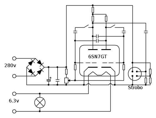

Nello schema ci sono già una resistenza da 12k ed un potenziometro da 500k che di fatto, se messi due condensatori in serie, svolgono la funzione della resistenza di livellamento tra i due
forse mettere una resistenza da 220k in parallelo potrebbe evitare lo stress alla resistenza da 12k ed al potenziometro, ma non so se potrebbe essere d'aiuto per il problema del surriscaldamento dell'elettrolitico
a parità di capacità, l'elettrolitico invece di un radiale di piccole dimensioni come quelli utilizzati sulle PCB è meglio che sia uno che abbia le dimensioni maggiori che trovi, disperde meglio il calore
prediligi quelli adatti per alimentatori switching e con indicazione di temperatura sopportata maggiore
Ricorda che gli elettrolitici, anche se mai usati, se sono rimasti in magazzino per molto tempo è meglio non usarli in favore dell'utilizzo di prodotti il più recenti possibile

:-) Scusa Foto UtenteKagliostro, non mi è chiaro il perché la presenza del resistore+potenziometro dovrebbe supplire alla mancanza dei resistori di equalizzazione :? (ho appena guardato lo schema); fermo restando tutto il resto (gli elettrolitici bisogna che siano pienamente efficienti e adatti) Foto UtenteMave potrebbe chiarire meglio cosa ha messo e come (magari anche indicando le tensioni di isolamento dei condensatori non elettrolitici che ha usato) e se si è chiarito anche il fatto della polverina nel tubo che ha nominato in uno dei post. O_/

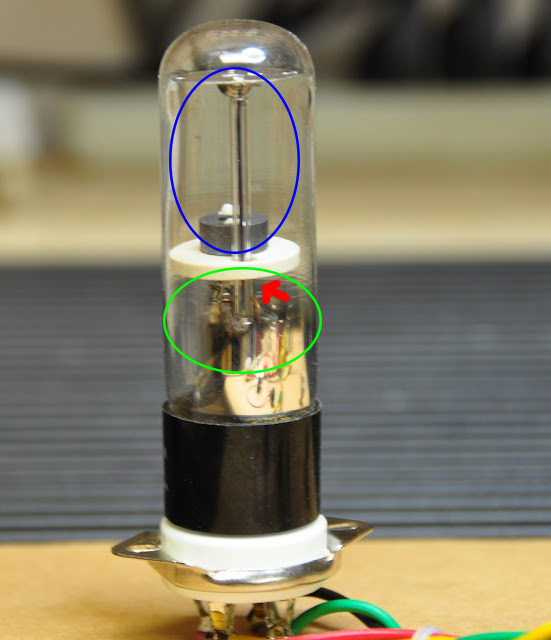

Beh, oddio, allora... gli elettrolitici 450V e gli altri 630V come minimo. Riguardo la polverina... :?: So solo che funziona anche se è leggermente danneggiata all'interno, mi spiego meglio, c'è un tubicino di vetro che isola una parte metallica che è diretta verso l'alto, questo tubicino si è leggermente crepato e il gas si accende anche nella parte inferiore del tubo perché appunto l'isolante è danneggiato. Questo solo se a frequenze basse e in una certa posizione.

No, allora, prima di tutto mettiamo in chiaro un paio di cose.
Primo, non sto prendendo in giro nessuno.
Secondo, il condensatore che è montato ora è nuovo, comprato pochi giorni fa, e quello appunto scalda.
Terzo, il tubo (1D21) anche facendolo funzionare correttamente il condensatore si scalda.

Ho capito cosa intendi, ora cerco di rendere l'idea:
La freccia rossa indica il tubo di vetro che si è leggermente crepato in cima.
Questo fa in modo che se i lampi sono a frequenze molto basse con molte probabilità il gas si accende nell'area verde a causa quello spazietto non isolato (si tratta comunque di una crepa piccolissima)
Quando la si mette in una posizione particolare o si aumenta la frequenza riprende ad accendersi nell'area blu.
Questo mi fa pensare che se il tubo accende sull'area blu non ci sono problemi perché non può esserci una via di mezzo, cioè o si accende sopra o sotto.
Aggiungo anche che se si accendesse sotto lo farebbe in modo diverso ma senza molte differenze da prima(sopra).
Ho detto una marea di FESSERIE? :mrgreen:
P.S. questa è la mia idea e con molte probabilità è sbagliata, ma io credo sia cosi. Ditemi voi... O_/

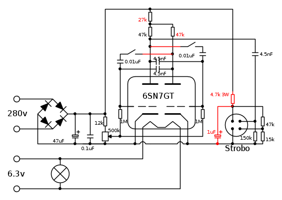

Credo di aver capito perché il condensatore scalda.
Nel tuo schema originale che è questo...
...tra le varie cose mancano la resistenza e il condensatore che lo scorso settembre ti segnalai qui:
BrunoValente ha scritto:Prendendo spunto dallo schema di Foto UtenteRenzoDF apporterei le modifiche in rosso.
Non mi sembra corretto che la lampada si accenda con la scarica capacitiva del condensatore da 47uF che è eccessivamente grande e che, prima di caricarsi di nuovo tra un lampo e l'altro, smetterebbe di tenere in piedi l'oscillatore e che poi, essendo direttamente collegato al ponte, non avrebbe modo di scaricarsi facilmente. Credo sarebbe meglio se l'energia per il lampo venisse accumulata in un condensatore dedicato più piccolo che manca nel circuito di Foto UtenteMave e che invece è presente nello schema di Foto UtenteRenzoDF.
...e tenendo conto della saggia intuizione di Foto UtenteDarwinNE
DarwinNE ha scritto:Mi fa venire l'impressione che la corrente RMS nel condensatore sia piuttosto elevata e quindi il condensatore soffre per lo stress.
Si arriva a sospettare che scalda perché evidentemente non hai apportato le modifiche che ti consigliai.
Mi sbaglio?
Comunque, per quanto riguarga il nuovo condensatore da 1uF, è meglio se ne monti uno plastico invece che elettrolitico
Foto UtenteBrunoValente
in effetti non può, probabilmente stavo dormendo sorry
