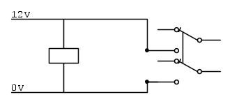

Ciao a tutti
ho un dubbio, probabilmente è una sciocchezza ma preferisco rivolgermi a voi.
Vorrei gentilmente sapere se ci possono essere problemi al relè se a quest'ultimo gli faccio commutare la stessa tensione che userò anche per alimentare la bobina del relè in questione.

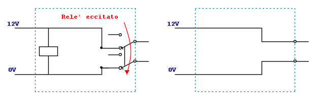

Puoi postare uno schemino? Non (mi) è chiaro quello che vuoi fare... :roll:

spero sia giusto, nel mio caso il relè è un dpdt.

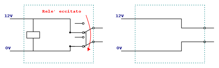

Lo schema non mi torna molto, mancano dei pezzi e il relè mi risulta sempre eccitato...
in ogni caso assomiglia a qualcosa del genere... vuoi completarlo/modificarlo?

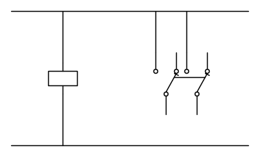

[5] Re: Commutare 12Vcc, gli stessi che alimentano bobina relè.
Messaggioda Foto Utentekromweb » 26 giu 2013, 23:11
praticamente con 12V alimento la bobina e faccio commutare la stessa tensione per utilizzarla in un altro circuito.

Foto UtenteCandy non ha tutti i torti, se quando alimenti la bobina vuoi che i contatti vadano alla stessa tensione della alimentazione della bobina, che senso ha il relè?
Se tracciamo un box virtuale, i due circuiti sono perfettamente equivalenti, a parte che nel caso del relè perdi una piccola parte di energia che si dissipa nella bobina, quindi volendola dire tutta, meno conveniente.
Forse dovresti tornare un pochino indietro, e dirci a cosa ti serve.
