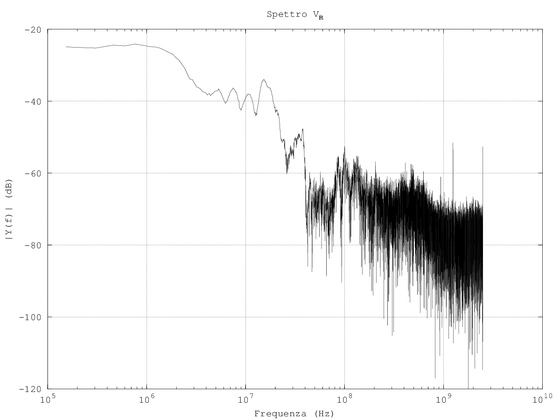

[8] Re: Consigli su FFT con Matlab
Messaggioda Foto Utentexyz » 28 giu 2013, 11:02
Ho revisionato e corretto il codice, spero di aver capito cosa volevi ottenere.
Codice: Seleziona tutto
close all
signal = load ('appr_capac.txt');
x=signal (:,1);
y=signal (:,2);
plot (x,y);
grid on;
title('Andamento di Vm nel tempo');
xlim([min(x) max(x)]);
xlabel('Time (s)');
ylabel('Vm (V)');
%FFT
fs = 5E9;
ts=1/fs;
N=length(y);
t= (0:N-1)*ts;
figure();
NFFT = 2^nextpow2(N);
%L’algoritmo è più efficiente se N è uguale ad una potenza di 2
Y = fft(y,NFFT)/N;
f = fs/2*linspace(0,1,NFFT/2+1);
semilogx(f,20*log10(abs(Y(1:NFFT/2+1))),'k') %è lo stesso di 'plot' solo con asse x log
% plot(f(1:NFFT/2+1),2*abs(Y(1:NFFT/2+1)));
%figure;
title('Spettro V_R_m');
%legend('|Y(f)|');
xlabel('Frequenza (Hz)')
ylabel('|Y(f)| (dB)')
grid on;
Come detto prima i calcoli venivano fatti sia sulla prima, il tempo, che sulla seconda colonna, i campioni, in contemporanea. La prima colonna è una rampa e la sua FFT veniva disegnata insieme a quella del segnale.
In definitiva il risultato è questo:
Hai credo del rumore ad alta frequenza.
Testato con Octave 3.6.4 sotto Linux.

[9] Re: Consigli su FFT con Matlab
Messaggioda Foto Utentepaologerv » 28 giu 2013, 11:30
Grazie Foto Utentexyz finalmente ho capito l'errore ed mi hai fatto arrivare a quello che cercavo! In effetti sulla FFT caricavo tutta la matrice e non i campioni =D> Grazie mille!!
