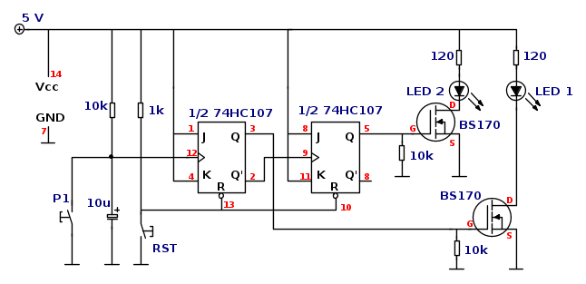

Salve a tutti, ho realizzato il mio circuito. Prendendo in considerazione il circuito di rusty, se consideriamo il pin 3 il bit più significativo ed il 5 il meno significativo dovremmo avere questa sequenza:
11
01
10
00
dico bene?
Tuttavia temo che i miei timori riguardo il rimbalzo del pulsante abbiano trovato fondamento.
Uso un normale pulsante ed In parallelo ad esso uso un condensatore da 22uF elettrolitico. Tuttavia la sequenza non viene rispettata, con effetti disastrosi. Qualcuno che si è trovato in questa situazione può aiutarmi?

:? Non ti seguo... se hai seguito pedissequamente lo schema di Foto Utenterusty senza apportare modifiche non puoi avere rimbalzi; ricontrolla schema e collegamenti per favore, se i componenti sono tutti efficienti e i collegamenti certi deve funzionare.

L'unica cosa che ho modificato del circuito di rusty è stato togliere le resistenze da 10K collegate ai gate dei tre BS170 e collegare il reset alla VCC (poiché non mi serve)

:-) Rimetti i resistori (il pulsante di reset, solo quello, puoi ometterlo) e ritenta. O_/

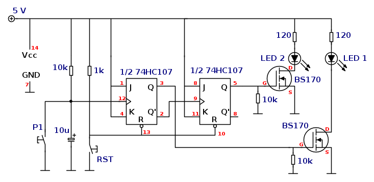

glitch ha scritto:L'unica cosa che ho modificato del circuito di rusty è stato togliere le resistenze da 10K collegate ai gate dei tre BS170 e collegare il reset alla VCC (poiché non mi serve)
dei tre BS170?
Dovresti dirmi cosa hai fatto realmente rispetto allo schema che ho disegnato, per quale motivo hai tolto i resistori, a quanto alimenti, rivedere tutti i componenti sia in valore che nei collegamenti pin per pin.
Devi essere il piu' preciso possibile se vuoi risolvere, altrimenti non posso aiutarti :ok:
Lo schema è questo?
glitch ha scritto:Prendendo in considerazione il circuito di rusty, se consideriamo il pin 3 il bit più significativo ed il 5 il meno significativo dovremmo avere questa sequenza:
11
01
10
00
dico bene?
No, la sequenza, come avevo gia' scritto qui, è la seguente (per ogni pressione del tasto P1) a partire dall'accensione:
LED1 (ON) : LED2 (OFF)
LED1 (OFF) : LED2 (ON)
LED1 (ON) : LED2 (ON)
LED1 (OFF) : LED2 (OFF)
Non puoi "considerare" bit meno significativi a piacere, il circuito è cablato e i componenti nominati non a caso, all'accensione (o dopo un reset) i due led devono essere spenti, e poi premendo il tasto P1 inizia la sequenza soprascritta ciclicamente.
Controlla se i MOS sono montati bene, dal datasheet guardati bene la disposizione di g d s e verifica sul circuito che sia corretta.
Dimmi esattamente cosa accade all'accensione, quando premi il pulsante, e fai una foto o ricontrolla per favore; deve funzionare cosi' come è scritto, mi pare che lo schema sia abbastanza descrittivo ;-)
