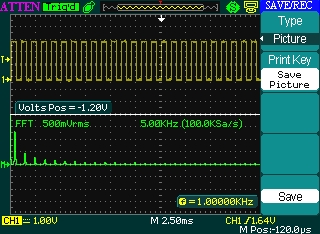

Sto cercando di stampare, tramite Octave, il contenuto di un file CVS ottenuto tramite l'oscilloscopio digitale.
Ho stampato la schermata in formato immagine:
Ma per curiosità mi piacerebbe capire come devo trattare il file CVS e stampare il contenuto con la funzione plot ed ottenere il grafico quasi uguale all'immagine.
Ho preso spunto da questo link, così ho fatto una prima prova (veloce) con il seguente codice:

Ovviamente non funziona, l'output non è quello desiderato. :roll:

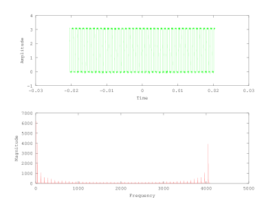

Messaggioda Foto Utentexyz » 27 giu 2013, 16:42
Devi eliminare header iniziale, confonde i dati. Può essere fatto direttamente dallo script basta selezionare la prima riga e la prima colonna valida (l'indici partono da zero).
I dati forniti non contengono FFT, bisogna calcolarla. Octave (e Matlab) ha la funziona "fft" per farlo. Se vuoi FFT al centro del grafico basta spostare i campioni con la funzione "fftshift" (ne codice seguente è commentata).
Non stampare immagini generate al computer nel formato JPEG, è un formato a perdita nato per immagini fotorealistiche. Un grafico cartesiano non è fotorealistico quindo gli algoritmi di compressione a perdita lo rovinano parecchio. Usa un altro formato con una compressione non a perdita come il PNG o uno vettoriale come SVG o EPS.
In definitiva il codice riveduto e corretto è questo:
Codice: Seleziona tutto
close all;
first_row=10;
first_column=3;
data = dlmread("ADS001CV.CSV", ",", first_row, first_column);
t = data(:,1);
y = data(:,2);
Y = fft(y);
%Y = fftshift(fft(y));
newplot();
subplot(2,1,1)
plot(t, y, 'g');
xlabel('Time');
ylabel('Amplitude');
subplot(2,1,2)
plot(abs(Y), 'r');
xlabel('Frequency');
ylabel('Magnitude');
print('dump.png', '-dpng');
Testato con Octave 3.6.4 sotto Linux.

Messaggioda Foto Utentesimo85 » 27 giu 2013, 17:57
Ciao Foto Utentepaologerv & Foto Utentexyz, grazie mille per le risposte ed i suggerimenti riguardo all'header e caratteri. :-)
xyz ha scritto:I dati forniti non contengono FFT
Ecco, io che pensavo di trovarmi anche i risultati della DFT..
xyz ha scritto:Non stampare immagini generate al computer nel formato JPEG, è un formato a perdita (...)
Interessante, non lo sapevo. Cercerò informazioni a riguardo.. Se hai qualche link utile me lo leggo volentieri.
Foto Utentexyz grazie per il codice. Chiarissimo. :ok:
