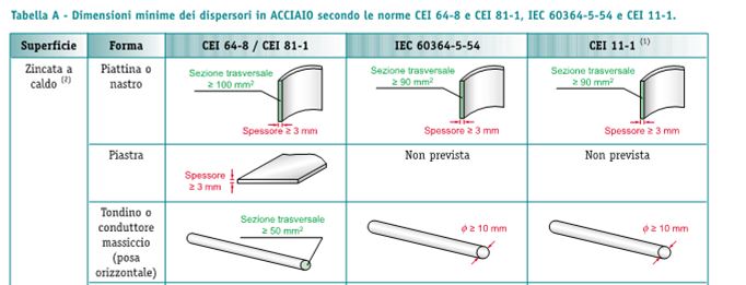

Sulla tab. della CEI 11-1 da 90mmq sulla CEI 64-8 scrivono per dispers in acc. zinc.:
- In Nastro Spessore (3mm) Sezione (100mm2)
- in Tondino o conduttore massiccio Sez. 50mm2
Ora mi viene il dubbio, il classico piatto in acciaio zincato lo devo considerare Nastro o conduttore massiccio??

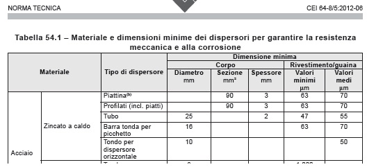

[3] Re: Dispersore in Piatto in acciaio
Messaggioda Foto Utentemarco61 » 2 lug 2013, 14:07
Io sulla tabella 54.1 della 64/8 vedo, alla voce "acciaio zincato a caldo", piattina da 90 mmq spessore 3 mm (le altre voci sono: profilati, tubo, barra tonda, tondo per dispersore)

Messaggioda Foto UtenteDuracell » 2 lug 2013, 14:31
Da TNE le cose sono + chiare in realtà per la 64-8 sarebbero 100mmq vedi allegato

[5] Re: Dispersore in Piatto in acciaio
Messaggioda Foto Utentemarco61 » 2 lug 2013, 15:01
Non mi sembra che la 64-8 del 2012 parli di 100 mmq! (la sezione da minimo 100 mmq era prevista fino alla versione del 2007)

[6] Re: Dispersore in Piatto in acciaio
Messaggioda Foto UtenteDuracell » 2 lug 2013, 15:08
Misteri forse hanno cambiato sull'ultima 64-8, comunque sta di fatto che la minima che gli ho detto di 90mmq è corretta, indi per cui piattina da 30x3 e non 30x25 :ok: :ok:
