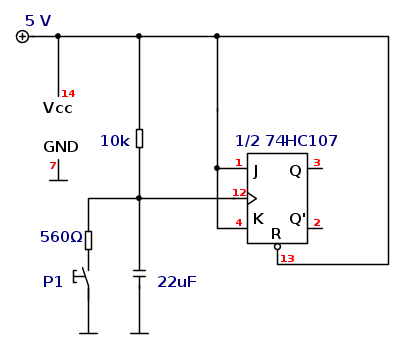

Messaggioda Foto Utenteglitch » 2 lug 2013, 19:15
Allora vi aggiorno:
Se premo il pulsante mentre sto misurando la tensione sul pin con valore logico alto effettivamente il valore cambia. Se invece misuro la tensione, stacco il multimetro e poi rimisuro il valore non è cambiato

[62] Re: Accensione alternata di due led comandata da un pulsante
Messaggioda Foto UtentePietroBaima » 2 lug 2013, 19:18
Sul pin14?

[63] Re: Accensione alternata di due led comandata da un pulsante
Messaggioda Foto Utenteglitch » 2 lug 2013, 19:20
Il pin 14 rimane stabile a 5V

[64] Re: Accensione alternata di due led comandata da un pulsante
Messaggioda Foto UtentePietroBaima » 2 lug 2013, 19:22
bene. Fai la modifica che ti ho segnalato.

[65] Re: Accensione alternata di due led comandata da un pulsante
Messaggioda Foto Utenteglitch » 2 lug 2013, 19:29
Fatta la modifica fa la stessa cosa descritta nel post [61]

[66] Re: Accensione alternata di due led comandata da un pulsante
Messaggioda Foto UtentePietroBaima » 2 lug 2013, 19:31
ok, usa la C da 22uF che avevi per l'antirimbalzo, allora, e guarda cosa succede.

[67] Re: Accensione alternata di due led comandata da un pulsante
Messaggioda Foto Utenteglitch » 2 lug 2013, 19:32
PietroBaima ha scritto:ok, usa la C da 22uF che avevi per l'antirimbalzo, allora, e guarda cosa succede.
La devo usare tra il pin 14 e 7?

[68] Re: Accensione alternata di due led comandata da un pulsante
Messaggioda Foto UtentePietroBaima » 2 lug 2013, 19:34
No, devi realizzare questo circuito:

[69] Re: Accensione alternata di due led comandata da un pulsante
Messaggioda Foto UtentePietroBaima » 2 lug 2013, 19:35
ovviamente non rimuovere la capacità da 100nF tra Vcc e GND

[70] Re: Accensione alternata di due led comandata da un pulsante
Messaggioda Foto Utenteglitch » 2 lug 2013, 19:44
col condensatore da 22uF il pin3 va a 0 solo se tengo premuto il pulsante (e mentre mantengo premuto il pin2 va al valore logico alto), appeno rilascio il pulsante il pin3 torna al valore logico 1
