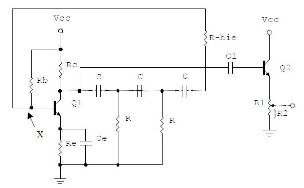

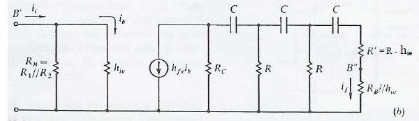

Ciao! Avrei bisogno di un po' di informazioni sul funzionamento dell'oscillatore a sfasamento con il transistor BJT. Inoltre vorrei sapere anche un'altra cosa. Guardando l'immagine, se aprissi l'anello in corrispondenza del punto X, l'impedenza vista non sarebbe infinita (non sto considerando lo stadio a collettore comune). Quindi su tale impedenza l'anello va chiuso. L'impedenza è data dal parallelo tra Rb ed hie? Il modello a piccolo segnale che può riferirsi a questo circuito, è quello messo come seconda figura?

Per quanto riguarda il modello a piccolo segnale del primo post che ho pubblicato, la pulsazione è pari a ω=1/(RC((6+4k)^((1/2)) con k=Rc/R.
Per quale motivo k viene moltiplicata per 4?

Uhm, vedo cose un po' strane, il punto di polarizzazione di Q1 mi sembra un po' "fragile", mentre Q2 non è proprio polarizzato. Così com'è, il circuito non può funzionare, anche se immagino sia per fornire un esempio accademico nell'analisi di piccolo segnale.
