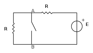

[15] Re: Circuito in regime sinusoidale
Messaggioda Foto Utenteyoo » 4 lug 2013, 12:43
Ciao Foto UtenteRenzoDF,
come mai nel calcolo di vcx hai diviso eo per 2 ? O_/
Foto Utenteyoo
-7 3
Messaggi: 51
Iscritto il: 27 mag 2013, 22:15
[16] Re: Circuito in regime sinusoidale
Messaggioda Foto Utentemichper1 » 4 lug 2013, 13:00
Usa la sovrapposizione degli effetti e, con il solo generatore E attivo, prova a calcolare la tensione ai capi del condensatore. (ricorda che siamo in regime permanente, quindi in presenza di una continua il condensatore può essere inteso come... :?: continua tu)
Foto Utentemichper1
190 1 2 4
Messaggi: 113
Iscritto il: 19 mar 2013, 22:12
Località: Türin
[17] Re: Circuito in regime sinusoidale
Messaggioda Foto Utenteyoo » 4 lug 2013, 15:56
michper1 ha scritto:...in presenza di una continua il condensatore può essere inteso come... :?: continua tu)
...un circuito aperto...quindi perché si ha nel calcolo di vcx il termine E/2 ?
Foto Utenteyoo
-7 3
Messaggi: 51
[18] Re: Circuito in regime sinusoidale
Messaggioda Foto Utentemichper1 » 4 lug 2013, 16:03
Se hai un circuito aperto che tensione hai ai nodi dove è collegato il condensatore?
Calcola la V_{AB}... :D
PS: per fare questo schema ci ho messo due minuti, considerando il tempo utile ad aprire il programma :D
