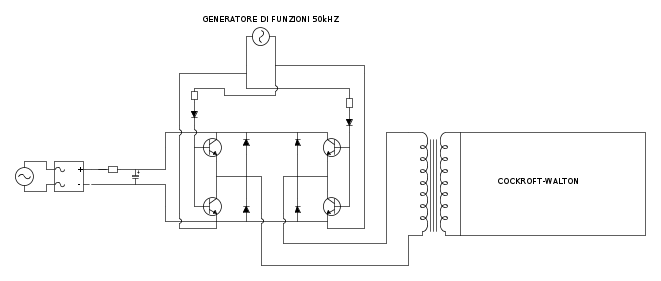

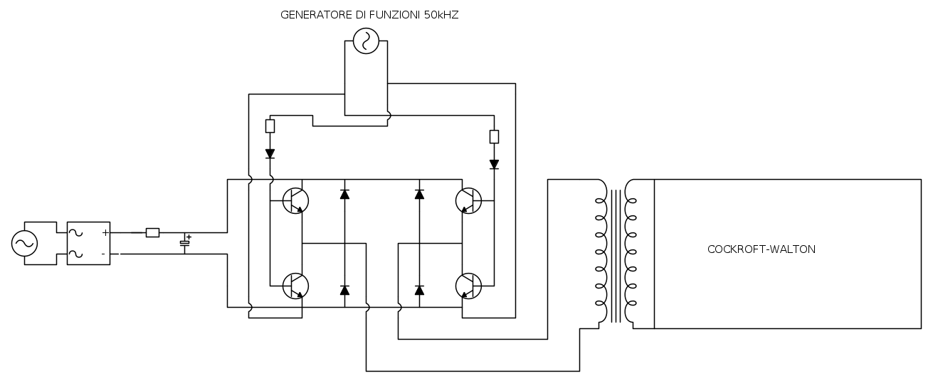

Forse ho trovato il circuito ideale per alimentare i tubi a raggi-x. Che ne pensate?

Che il ponte ad H è sbagliato. Ma, lascia perdere, è proprio sbagliato il progetto di sana pianta alla radice.
Se io personalmente dovessi fare un simile progetto, partirei dall'elevare una tensione per ottenere una DC di circa 400V, probabilmente con un convertitore di tipo flyback. Poi, con un oscillatore ad alta frequenza, dell'ordine di 30 kHz, tenterei di fare un moltiplicatore di tensione, ricordando che, ta l'altro ogni stadio si mangia fisiologicamente 1 V e dintorni.
Altri più capaci di me, potrebbero forse tentare la strada del Joule thief? Lo domando più che affermarlo.
In ogni caso, devi prima di tutto studiarti come lavorare a frequenza discretamente elevate, in in modalità switching. Ogni altro sforzo è inutile e ti porterebbe a perdite di tutti i tipi.

M'ah non so se è sbagliato o no ma ho seguito le istruzioni di questo sito .... non me ne intendo molto ma io stavo facendo un inverter a onda intera monofase non un ponte h forse è per questo che dici che è sbagliato?

Su quel sito il ponte ad H è rappresentato solo in parte, e senza i dettagli del caso, (la polarizzazione). In quel sito lo schema può essere giusto, se poi usato bene. Nel tuo caso non lo è.
E pur tuttavia ti ricordo quanto già scritto: è in ogni caso perdita in tutti i sensi, tempo compreso.
Non si costruisce un edificio immaginando il tetto finito e senza nemmeno saper inchiodare tra luoro due assette perfare le fondamenta. Impara, ad inchidare le assette prima, a fare le malte, a calcolare i ferri, a calcolare le travi. Poi, con tutte queste conoscenze, potrai pensare di abozzare degli edifici e costruirli. Il primo sarà un aborto, da buttare. Il secondo potrebbe venire meglio e ti permetterà di fare il terzo, forse, fruibile.
Ora sei ai piedi della montagna, dimenticati la vetta ed impara a camminare.
