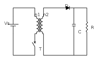

Qualcuno saprebbe spiegarmi come funziona un convertitore flyback per bassa potenza?
So che a grandi linee funziona come un buck-boost tranne per il fatto che l'induttanza è sostituita con un trasformatore, ma mi servirebbe qualche informazione in più dal punto di vista del funzionamento

Per ora poniamo delle condizioni semplificative, cioè:
1- L'elemento interruttore è di tipo ideale, cioè non dissipa potenza e non presenta ritardi di alcun genere.
2- Il controllo del circuito viene fatto tramite un blocco perfetto, cioè senza nessun tempo morto, ed inoltre la regolazione viene fatta senza nessun elemento di isolamento galvanico, cioè senza fotoaccoppiatore.
3- Il diodo di uscita è ideale
4- Il trasformatore lo chiamiamo così per "convenzione" (in realtà si avvicina a quello che hai scritto tu cioè due induttori accoppiati insieme ed avvolti su un unico core) e supponiamo sia esente da perdite di alcun genere.
Sei d'accordo? oppure è una analisi troppo leggera e ti interessa sapere qualcosa di più dettagliato?

Messaggioda Foto Utentebrabus » 8 lug 2013, 11:20
belva87 ha scritto:(...)
Però nell'uso comune del parlare viene definito trasformatore :roll:
Mi inserisco nella discussione solo un attimo.
Come dice giustamente Foto Utentecarloc, massima attenzione col mutuo induttore: non mi è mai capitato di chiamarlo trasformatore, tranne la primissima volta in presenza del mio docente.
Diciamo che certe ramanzine non si scordano più. :roll: :ok:
A dire il vero forse bisognerebbe coniare un termine che sia diverso da trasformatore ma che sottolinei il fatto che in realtà sono due induttori accoppiati su un solo core... ma non sono bravo in italiano.
Mutuo induttore è il termine corretto.
Il fatto che gli avvolgimenti siano galvanicamente isolati è un dettaglio quasi secondario, questa caratteristica si può sfruttare come no... pensa ai convertitori flyback non isolati ad esempio.
Il grande vantaggio offerto dal mutuo induttore è il rapporto spire, che consente rapporti di conversione fuori dalla portata del boost.
Anzi, anzi... se l'isolamento tra gli avvolgimenti deve essere garantito (ad es. per convertitori isolati da rete) il problema diventa di una certa importanza: è piuttosto difficile realizzare mutui induttori con specifiche caratteristiche di induttanza dispersa e di magnetizzazione, mantenendo la classe di isolamento normata! Spesso si lavora sul traferro, tentando di rendere ripetibile (=industrializzabile, producibile) il processo. Quante notti insonni su sta roba, mamma mia non farmici pensare :roll: :D
