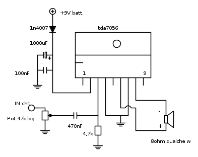

La presa per un alimentatore esterno hai ragione è d'obbligo considerando un uso giornaliero di qualche ora per studiare, l'uso con la batteria piccolina 9v sarà raro e comunque farò delle prove di durata. Mi sono informato e una batteria 9v alcalina si aggira intorno ai 550mAh, l'amplificatore lavorando al massimo, 3w, assorbe 330ma (3/9=0,330). Quindi 550/330=1,6h. Esagerando anche se la batteria dura 1h penso sia sufficiente a far ascoltare al gruppo le proprie idee musicali trovandosi in qualunque posto.
Ho provato anche con un pacco di 8 batterie stilo ni-mh da 1600mAh e il toc lo faceva lo stesso.
E' vero si potrebbe usare una batteria al piombo da 12v ,magari integrando un circuito di ricarica all'interno del contenitore ma io punto sull'economicità e sulla leggerezza dell'ampli.

Mi sembri estremamente ottimista riguardo al rendimento di un amplifocatore in classe AB, comunque prova, sarai sempre in tempo a cambiare alimentazione ;-)

FedericoSibona ha scritto:Mi sembri estremamente ottimista riguardo al rendimento di un amplifocatore in classe AB, comunque prova, sarai sempre in tempo a cambiare alimentazione
Ho provato ad alimentare con 12V ma a orecchio non cambia molto, boh!
FedericoSibona ha scritto:Prova a guardare qui: http://www.learnabout-electronics.org/A ... iers42.php
mi date una mano a dimensionare il controllo di toni trovato nel link? cioè questo!
Grazie e buona domenica!! O_/

drinu ha scritto: Ho provato ad alimentare con 12 V ma a orecchio non cambia molto, boh!
Le mie perplessità non sono tanto sulla tensione, ma sulla corrente erogabile dall'alimentazione e sulla correlata autonomia. A meno che tu le trovi gratis, spenderai una fortuna in pile da 9V.
Ma se l'uso è raro ed a te va bene così....... ;-)
Fammi poi sapere.

:-) Foto Utentedrinu, i 3 W che vorresti sono troppo per una batteria... un consiglio che posso darti è di cercare lo schema del Marshall MS 2 (microamp), se non trovi lo schema originale troverai delle proposte di modifica (googla ;-)) in cui c'è comunque la "base" originale; è una bestiolina che dichiara 0,5 W e ti assicuro che suona, eccome se suona, ed è alimentato appunto con una pila da 9 V. O_/

Ciao, son sempre qui! faccio una parentesi: Il potenziometro da 47k log il quale dosa il segnale proveniente dalla chitarra incomincia a gracchiare come un vecchio potenziometro da sostituire, eppure era nuovo e l'ho usato solo per le prove. Mi chiedevo se c'è un modo per sistemarlo, non so aria compressa oppure un filo d'olio....
Grazie e buona serata!

Se è proprio nuovo mi sembra strano che già tiri fuori questi problemi... come lo hai "trattato" durante le varie prove? :-)
Comunque, non so esattamente che tipo di potenziometro è, ma lascia perdere l'olio... se si può smontare dovresti poterlo ispezionare e pulire a dovere, altrimenti dovrebbe comunque avere un piccolo foro da qualche parte per poter spruzzare un po' di aria compressa o, se proprio non si risolve, vai con il classico spray secco per contatti.

:-) Ah, se è un "comune" potenziometro commerciale non è affatto infrequente che sia già "vecchio e sporco" da nuovo... se è così non perderci tempo e sostituiscilo; lo hai preso in un negozio "fisico" o online ? Se invece è un potenziometro un po' più pretenzioso fagli una foto e postala, anzi, vedere anche altri particolari della tua realizzazione potrebbe, oltre che "far piacere", aiutarci a darti qualche dritta se ce ne fosse bisogno ;-) O_/

Il potenziometro lo preso nel negozio sotto casa ed è sicuramente di tipo economico avendolo pagato un paio di euro. Ho spruzzato aria compressa in un forellino e non gracchia più come prima.
claudiocedrone ha scritto: vedere anche altri particolari della tua realizzazione potrebbe, oltre che "far piacere", aiutarci a darti qualche dritta se ce ne fosse bisogno
L'utilizzo di questo potenziometro è come quello alla risposta 15 cioè questo:

Ho provato anche a collegare delle cuffie all'altoparlante usando un presa jack con interruttore per escludere l'audio. Ho messo in serie all'uscita un resistenza da 100 ohm per diminuire il volume ma mi sa che non è un bel lavoro pensando all'impedenza che aumenta anche se ho notato che le cuffiette non sono tutte uguali, io ne ho una da 16ohm e una da 32. Però funziona a primo ascolto, magari col tempo...non so! Che mi dite?
