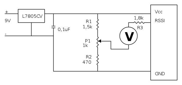

Messaggioda Foto Utentecarloc » 7 lug 2013, 8:58
carloc ha scritto:...poi descrivi come si comporta l'indicazione adesso.
sapere come si comporta lo strumento adesso -che non parte da zero è chiaro, ma arriva a fondo scala? si ferma prima? l'oltrepassa?- mi permetterebbe di farti uno schemino ad hoc...
poi che strumento è? La storia cambia un po' tra uno strumentino tipo VU meter 10x20mm ed un bel moving coil classe 0.5 con 100mm di scala, comuque...
... comunque scusami ma mi sono stufato di pregare per avere informazioni per risolvere un tuo problema :( questo non sara l'ottimo ma funziona:
* con P1 regoli lo zero, senza segnale in ingresso al ricevitore porti l'indice a zero.
* il fondo scala è fisso, ma eventualmente puoi variare R3
* fatte in quest'ordine le due regolazioni non si influenzano a vicenda.
Buon lavoro.

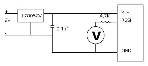

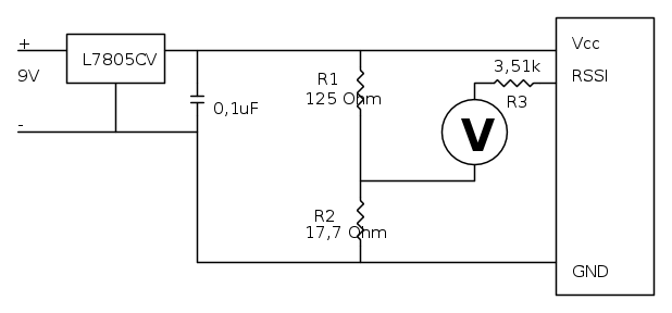

Messaggioda Foto UtenteSnake165 » 8 lug 2013, 9:44
Mi dispiace che vi stiate stufando delle mie risposte centellinate, ma come vi ho spiegato di dati ne ho veramente pochi.
all'inizio quando avevo misurato le tensioni min e max sullo strumento a ricevitore acceso, con 0 segnale la tensione ai capi dello strumento era di 0,10v e la lancetta dello stesso era 2/5 del fondo scala.
Portando a 0 l'indicatore con un partitore di tensione come mi hai suggerito tu nel primo schema postato ho risolto il primo dei miei problemi ma ne ho creato un altro perche' in questo modo a pieno segnale lo strumento non segnava piu' il fondo scala. la cosa e' stata risolta agendo sulla resistenza di ingresso dello strumento.
Stasera vi misuro tutti i valori delle tensioni e vi dico quelli delle resistenze.

Messaggioda Foto UtenteSnake165 » 9 lug 2013, 19:47
ora ho i seguenti valori:
Ora in assenza di segnale lo strumento segna circa 1,3 su 5 e con segnale pieno segna 5 (fondo scala)
Tensione in uscita segnale RSSI a livello basso 0,81 e a livello alto 2,57
Tensione ai capi di R1 = 4,41V
Tensione ai capi di R2 = 0,59V
Tensione ai capi dello strumento a segnale RSSI basso = 0,03V
Tensione ai capi dello strumento a segnale RSSI alto = 0,31V
Tensione ai capi di R3 a livello basso = 0,18V
Tensione ai capi di R3 a livello alto = 1,66V
Questi dati posso essere sufficienti per capire che strumento ho?
