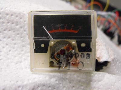

[17] Re: Monitorare un segnale con un misuratore analogico
Messaggioda Foto UtenteSnake165 » 9 lug 2013, 19:47
ora ho i seguenti valori:
Ora in assenza di segnale lo strumento segna circa 1,3 su 5 e con segnale pieno segna 5 (fondo scala)
Tensione in uscita segnale RSSI a livello basso 0,81 e a livello alto 2,57
Tensione ai capi di R1 = 4,41V
Tensione ai capi di R2 = 0,59V
Tensione ai capi dello strumento a segnale RSSI basso = 0,03V
Tensione ai capi dello strumento a segnale RSSI alto = 0,31V
Tensione ai capi di R3 a livello basso = 0,18V
Tensione ai capi di R3 a livello alto = 1,66V
Questi dati posso essere sufficienti per capire che strumento ho?
Appena ho 3 secondi facci anche due foto allo strumento, ma non c'e' scritto nulla.. :-(
C'e' qualche dettaglio che posso identificare per capire di cosa si tratta?

[18] Re: Monitorare un segnale con un misuratore analogico
Messaggioda Foto Utentemarco438 » 9 lug 2013, 19:50
Probabilmente con delle foto si riesce a capire meglio.
[19] Re: Monitorare un segnale con un misuratore analogico
Messaggioda Foto UtenteSnake165 » 9 lug 2013, 22:50
questo e' lo strumento incriminato!
mi correggo, in assenza di segnale la lancetta si porta a 0,5.

[20] Re: Monitorare un segnale con un misuratore analogico
Messaggioda Foto UtenteSnake165 » 12 lug 2013, 11:09
nessuna idea su cosa possa essere? :_(
