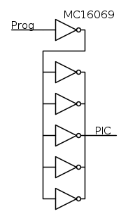

ci sto provando ma adesso mi spunta l'errore "Failed to get Device ID"..... io direi che i due PIC 16f883 che sto utilizzando sono difettosi...altrimenti non si spiega!

Quello può essere un problema di connessione ICSP... ma li vuoi levare sti maledetti condensatore e resistore quando programmi per debuggare??

è che è tutta roba già saldata su millefori, devo stuccare per non dissaldare!
comunque senza condensatori, resistenze ecc:

Be' a questo punto se sei sicuro che il PK3 è connesso correttamente, si può affermare PER ESCLUSIONE che il PIC è cibo per gatti

Matteo1991 ha scritto:Failed to get Device ID
Anche io ho avuto un problema simile ma con il mio programmatore home-made.
Nel mio caso il clk arrivava al PIC (PIC16F887) degradato e il PIC (schizzinoso) si rifiutava di funzionare.
Ho fatto un semplice bufferino con MC14069 e ho risolto il problema.
Ti allego anche il formato nativo di Millefori, li trovi anche il complicatissimo sbroglio del circuito!
Luca
