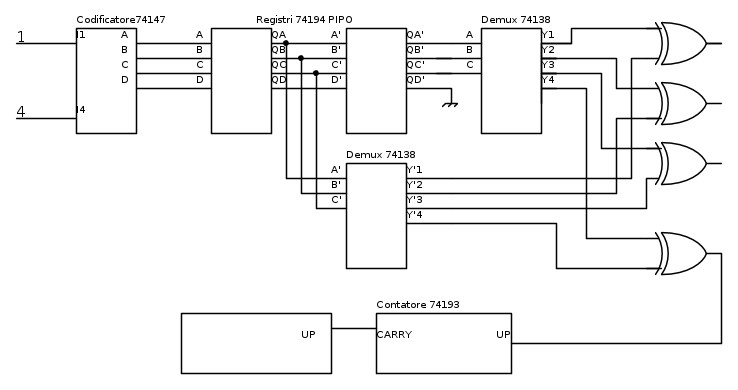

Salve a tutti, sono nuova nel forum quindi mi scuso per gli errori che effettuerò.
Ho cercato di realizzare in seguente progetto, ovvero:
Un nastro trasportatore di una catena di produzione viene progettato per trasportare e
contare due tipi di pezzi meccanici di dimensioni differenti. Tali pezzi devono essere
approssimativamente cubici e la misura dello spigolo dei pezzi può essere direttamente
introdotta in centimetri tramite un tastierino numerato da 1 a 4 (misura minima: 1 cm,
corrispondente al tasto 1, misura massima: 4 cm, corrispondente al tasto 4). La velocità del
nastro è di 1 cm/s. Si progetti un sistema elettronico che realizzi le seguenti operazioni:
− inserimento delle due dimensioni dei pezzi da rilevare, tramite pressione in sequenza dei
due tasti corrispondenti;
− conteggio separato di ciascun tipo di pezzo;
− visualizzazione su due display dei pezzi contati (un display per ciascun tipo);
− accensione di un LED ogni volta che il conteggio arriva a 100, e conseguente reset del contatore.
La mia idea è la seguente:
Ho implementato un tastierino contenente i tasti da 1 a 4, li ho collegati ad un codificatore TTL74147 per codificarmi il valore decimale in binario. lo memorizzo in due registri 74194 di tipo Pipo.
Per quanto riguarda il conteggio dei singoli blocchi ho pensato di utilizzare 2 demux 74138 dove negli ingressi di selezione dei demux ho collegato le uscite dei registri Pipo mentre le uscite dei demux le ho collegate in XOR fra di loro, in quanto non deve verificarsi se sono stati inseriti due pacchi uguali. Per implementare il conteggio avevo pensato a 2 contatori 74193 collegati fra di loro in cascata, dove all'ingresso up collego l'uscita dello XOR, ma ho dei dubbi su questa implementazione. Qualcuno può aiutarmi a chiarirmi le idee???

Buongiorno e benvenuta
Titti89.
Oltre alla descrizione del problema sarebbe utile indicare le tecnologie che puoi impiegare per il progetto in esame.
Solo logica cablata ? Microcontrollori ? PLC ?
Inoltre per ragionare in modo corretto bisogna codificare il problema con un flow chart oppure ( meglio ) con una macchina a stati.
Dopo la codifica ed analizzando gli strumenti a disposizione si passa alla stesura della soluzione.

Grazie per aver risposto , elenco i punti del programma del corso , così da potervi fare luce sulle tecnologie che posso utilizzare . Le indicazioni generali del prof.re sono di inziare con uno schema a blocchi , poi passare a quello elettronico ed infine elaborare la relazione tecnica .

Inoltre ho capito di aver utilizzato un contatore che avendo uscite binarie non è idoneo alla visualizzazione su display , che realizzo mediante decoder driver 7448 .
Ho invece pensato di utilizzare il 74192 , collegando opportunamente il carry del contatore delle unità con l'ingresso up dell'altro contatore 74192 per le decine .

La risposta alla domanda relativa alle 'armi' che hai a disposizione e' quindi chiara, puoi usare solo componenti digitale base.
Bene. A questo punto il consiglio del professore mi sembra piu' che opportuno, devi fare uno schema a blocchi.
Usa FidoCADJ. Trovi tutte le istruzioni nell' help. Il formato permette agli altri utenti di copiare lo schema, modificarlo se necessario e replicare nei post successivi.
