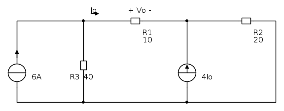

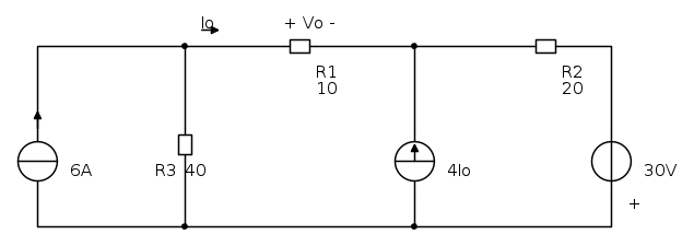

Ecco il circuito,veniva chiesto di trovare Io e Vo con la sovrapposizione degli effetti,il generatore con valore 4Io è un generatore pilotato (non ho trovato il simbolo).
Spegnendo il generatore di tensione ho
Su questo circuito ho applicato il metodo degli anelli nella sua definizione classica,quindi con l'utilizzo del concetto di Superanello,proprio perché non riesco ad arrivare a una soluzione con l'analisi degli anelli modificata,mi vengono più incognite che equazioni. Nel sistema che ho impostato ho:
i_{1} = 6A
40*i_{2}+10*i_{2}+20*i_{3}-40*i_{1}=0
Poi ho applicato la KCL al nodo in cui fluisce la corrente del generatore comandato e si ha:
4*i^_{0}+i_{2}=i_{3}
Visto che però dal circuito si vede che
i*_{0}=i_{2}
Dall'equazione al nodo ottengo il valore di i3 come
i_{3}=5*i_{2}
Andando a sostituire nella prima equazione tiro fuori il valore di i2 (io)
150*i_{2}= 40\Omega *6A \Rightarrow i_{2}=i_{0}=1.6 A
Da qui poi ho ottenuto la tensione Vo con la legge di Ohm
V_{0}=1.6A*10\Omega =16 V
Anzitutto,i miei ragionamenti sono corretti?
In secondo luogo,se volessi fare l'analisi con l'analisi degli anelli modificata,come devo impostare le equazioni? In quel caso,devo considerare la corrente incognita solo per il generatore pilotato,essendo questo in comune a due maglie,o va considerata la tensione incognita anche per il generatore di corrente costante,che da solo mi da già la i1?

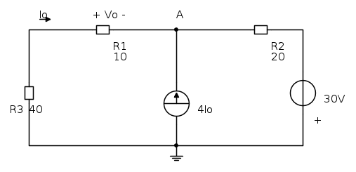

Infine per il dubbio sul metodo dei nodi modificato posto il circuito nel caso in cui sia spento il generatore di corrente:
Il mio dubbio qui è questo:guardando tra il nodo A e la massa sulla destra,dove mi trovo il generatore di tensione costante e il resistore,quanto è il potenziale qui?Secondo l'analisi dei nodi modificata quando c'è un generatore di tensione tra un nodo qualsiasi e il nodo a potenziale 0 il potenziale al nodo qualsiasi è pari alla tensione del generatore,ma qui c'è una resistenza... il potenziale allora come diventa:
(V_{a}-30V)/R_{2} ??

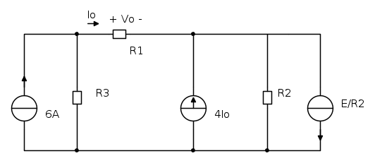

comunque, comincia risolvendo attraverso il metodo dei potenziali ai nodi:
trasforma il generatore da 30 V nel suo equivalente di corrente:
ora attraverso il link postato in [3] prova a risolvere.

[7] Re: Dubbio su analisi nodale e analisi degli anelli
Messaggioda Foto UtenteRenzoDF » 11 lug 2013, 9:55
MattGt86 ha scritto:... Se,per esempio,il generatore è indicato con E,il nodo non di riferimento è V e la resistenza è R,il potenziale è Va-E/R?
Se il potenziale incognito è Va e se il generatore presenta il negativo sul nodo a potenziale di riferimento (zero) e si trova in serie a R, la corrente che da questo ramo scorre verso Va sarà
\frac{E-{{V}_{a}}}{R}

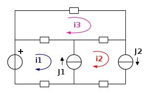

MattGt86 ha scritto:... anche in questo caso occorre comunque considerare come ulteriore incognita la tensione ai capi del generatore di corrente oppure quello si fa solo quando il generatore di corrente appartiene a più di una maglia?
Ci sono due "correnti di pensiero": la prima è quella che introduce come nuova incognita la tensione ai morsetti dei GIC e quindi permette di usare i lati dei GIC per scrivere le KVL, la seconda è quella che non lo fa e rinuncia a percorrere quel lato per le KVL ma ha come vantaggio un numero minore sia di incognite, sia di equazioni.
Per esempio, nella seguente rete
Usando "la prima", avremo 5 incognite=tre correnti di maglia + due tensioni sui GIT, ma anche 5 equazioni =tre KVL + due equazioni addizionali J1 = i2-i1 ... J2 = i2.
Usando "la seconda", avremo solo 3 incognite= tre correnti di maglia e 3 equazioni= 1 KVL (all'anello superiore) + due equazioni addizionali J1 = i2-i1 ... J2 = i2.
Dualmente accade nel metodo dei potenziali ai nodi, nel quale le due alternative sono relative alla introduzione o meno delle correnti nei GIT come incognite, per poter o meno usare le KCL a tutti i nodi.
Io, ovviamente uso sempre "la seconda". ;-)
MattGt86 ha scritto:L'altro mio dubbio infine è sorto vedendo come il libro di testo ha risolto un circuito con questo metodo,di cui se serve posterò la mia risoluzione ...
Ecco bravo, non riesco a capire cosa tu intenda.
BTW per quanto riguarda il circuito postato in [4] volevo solo ricordarti che la sovrapposizione poteva essere applicata "sovrapponendo" anche il generatore controllato; in questo modo la risoluzione sarebbe (forse) stata più semplice.
