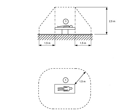

Definizione della zona paziente;
naturalmente vale solo se è fissa.

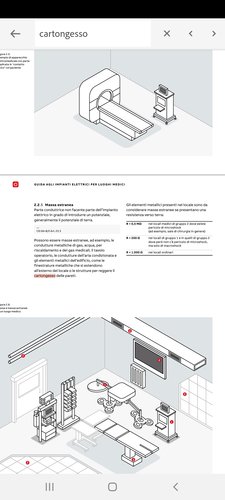

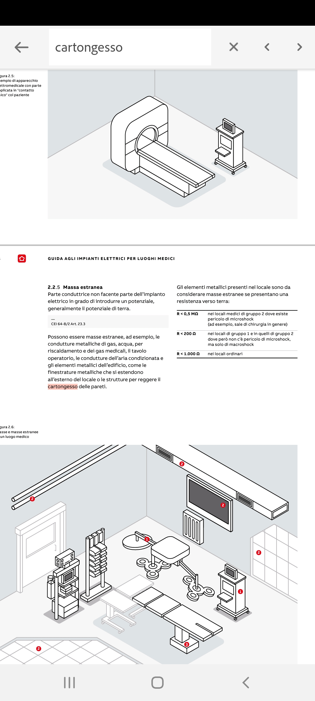

Buonasera. Riprendo questo post. Il direttore dei lavori, per delle sale di terapia intensiva, quindi gruppo2, dice che la struttura del cartongesso va collegata a terra perché hanno fatto la misura ed è inferiore a 0'5mohm , io ho provato a spiegare che non è una massa estranea ma non ci sono riuscito ed inoltre sulla guida dei locali medici di abb, indicano come masse estranee la struttura delle pareti in cartongesso. Secondo voi ha ragione ABB?

Allego la pagina della guida abb

Visto che siamo tornati in argomento aggiungerei se possibile (o apro un thread nuovo se no) un quesito circa i 200ohm ed i 1000ohm di limite per essere considerata massa estranea.
A me sembrano un controsenso i 200ohm posto che per i gruppo 2 è 500kohm e per gli ordinari 1kohm.
Mi sarei atteso 20kohm, 200kohm...
pareri?

arabino1983 ha scritto: Secondo voi ha ragione ABB?
Fuori discussione che su interruttori automatici ecc. siano autorevoli, ma a meno che non sia un ambiente per zombi e/o per scimmie che camminano sui muri, mi sembra da escludersi sia massa estranea.
Ti hanno mostrato come si fa a toccarla? E soprattutto come introduca dall'esterno un potenziale (di terra)?
E perché poi quel che sembra un termosifone non dovrebbe essere massa estranea? Che forse più della struttura del cartongesso può introdurre dall'esterno potenziali in particolare quello di terra?
