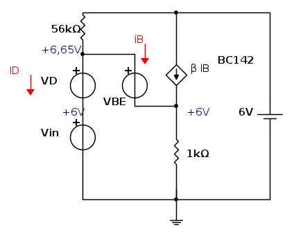

Se V_i_n varia tra 0 a 6V dovrei avere:
V_i_n=0 => V_R_L = 0.65-0.65=0V
V_i_n=1 => V_R_L = 1.65-0.65=1V
V_i_n=2 => V_R_L = 2.65-0.65=2V
V_i_n=3 => V_R_L = 3.65-0.65=3V
V_i_n=6 => V_R_L = 6.65-0.65=6V
Ovvero è una rampa che cresce da 0 a 6V.

mmmm non sono tanto convinto :? :?
ad esempio parlando dell'ultimo punto che hai scritto Vout(6V)=6V stai pensando a questo...
...prova un po' a calcolare quanto vale la corrente nel diodo ID ;-)

Dovrei fare I_D=I_0(e^{\frac{0.65}{V_T}}), però non conosco la corrente di saturazione inversa del diodo..

No no, tranquillo, molto più semplice :D abbiamo già detto che modelliamo il diodo come "ideale con soglia", cioè:
i) se ON allora deve essere Iak>0 e comunque fissiamo Vak=0,65V
ii) se OFF allora fissiamo Iak=0 ma allora deve essere Vak<0,65V
Per trovare la ID=Iak dello schema che ti ho postato di servono solo i due signori Kirchhoff e Ohm :ok:

Scusa ma sto passando le giornate a studiare per un esame del 16 luglio che però non è di elettronica :-) Comunque la corrente sul diodo potrei trovarla come somma delle correnti che scorrono nel nodo? Ovvero la corrente di base più la corrente che scorre nel resistore?

Sì esatto, una KCL a quel nodo ;-)

Eccomi :-) Allora scrivendo l'equazione al nodo avrei:
I_D= -\frac{6-6.65}{56}-I_B
Però la I_B non la conosco..

La relazione che hai scritto ha un segno sbagliato :(
I_D=-\frac{6,65\text{ V}-6\text{ V}} {56\text{k}\Omega}-I_B
poi la corrente di base la si trova ;-) ... il BJT è in zad, il beta è noto, la corrente di emettitore si trova con una divisione ;-)
Però il valore di quella corrente in fondo non ci serve, di sicuro sarà IB>0 quindi tutte e due le quantità nella somma contribuiranno ad avere una ID<0.... ti pare una cosa "che va d'accordo" con il fatto che il diodo sia in conduzione #-o #-o

No effettivamente se la corrente è minore di 0 l'ipotesi del diodo in conduzione non è esatta.. Comunque spero sia andato bene l'esame, era scritto, ora devo aspettare i risultati :-)
