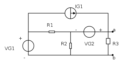

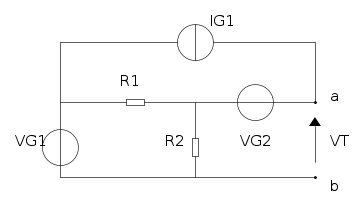

Ciao a tutti. Avrei bisogno di una mano per sapere se questi due esercizi sono svolti correttamente :-)
Devo trovare la tensione ai capi di R_3
Calcolo la resistenza equivalente di Thevenin:
R_T=\frac{R_1  R_2  R_3}{R_1 R_2+R_3 R_2+R_1 R_3}
Tenendo conto del principio di sovrapposizione, sommo algebricamente il contributo di ogni singolo generatore per trovare la tensione ai capi di R_3
V_{T1}=V_{G1}\frac{R_2 || R_3}{R_2 || R_3 + R_1}
V_{T2}=V_{G2}\frac{R_3}{R_2 || R_1 + R_3}
considerando solo il generatore di corrente, ottengo un partitore di corrente
I_{R3}=IG1 \frac{R1 || R_2}{R_3+R1 || R_2}
quindi
V_{T3}=I_{R3} R_3
Con V_T=V_{T_1}+V_{T_2}+V_{T_3}

[2] Re: Risoluzione equivalente di Thevenin
Messaggioda Foto UtenteILtecnico » 11 lug 2013, 15:47
Per trovare la resistenza di Thevenin stacchi il lato a-b spegni tutti i generatori indipendenti quindi Rt è data dal parallelo R1 R2.
Nel circuito mancano i versi dei generatori.
Comunque per la Vt conviene applicare l'analisi nodale, trovi la tensione su R2 e applichi LKT.
Ciao..

[3] Re: Risoluzione equivalente di Thevenin
Messaggioda Foto Utentenunziato » 11 lug 2013, 16:01

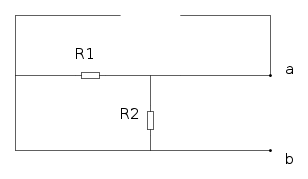

I versi dei generatori come ti ha già detto "ILtecnico" sarebbero necessari per la determinazione dell tensione del generatore.
Il cicuito che ti permette di determinare la resistenza equivalente è il seguente
per cui non mi pare che il calcolo che hai fatto tu sia corretto.
per il calcolo della tensione del generatore equivalante invece devi guardare questo:
previo inserimento dei versi dei generatori come si diceva (VT è la tensione del generatore equivalente).
Fai qualche calcolo e poi vediamo.
saluti.

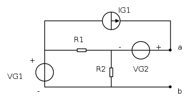

Messaggioda Foto Utentenyky93 » 13 lug 2013, 9:25
Scusatemi se ritardo a rispondere. Ok, rielaboro la risoluzione :-)
R_T=R_1 || R_2
Tenendo conto del principio di sovrapposizione, sommo algebricamente il contributo di ogni singolo generatore per trovare la tensione ai capi di ab
V_{T1}=V_{G1}\frac{R_2}{R_2 + R_1}
V_{T2}=V_{G2}
V_{T3}=I_{G1}(R_1||R_2)
quindi l'equivalente di Thevenin mi consente di ridisegnare il circuito
Con V_T=V_{T_1}+V_{T_2}+V_{T_3}[/quote]

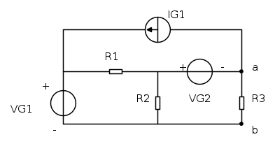

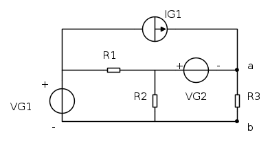

Una domanda: se cambiassi il verso di uno dei tre generatori, cosa cambierebbe? Per esempio se avessi
oppure

Messaggioda Foto UtenteRenzoDF » 13 lug 2013, 9:38
Se devi calcolare le tensione su R3 usando Thevenin, devi calcolare il circuito equivalente solo del resto della rete, non dell'intera rete; con il tuo metodo invece, vai a calcolare la tensione su R3 usando la sovrapposizione, in quanto già la tensione VTh ti fornisce il risultato ed il calcolo della RTh non serve a nulla ... quindi Thevenin non lo usi proprio. ;-)
Thevenin serve per semplificare il calcolo ed infatti, togliendo R3, ed andando a calcolare Thevenin per la sottorete privata di R3, come ti è già stato detto, è facile vedere che RTh al parallelo fra R1 e R2.
Per quanto riguarda poi VTh, io "passerei" da Norton, determinando la corrente di cortocircuito ai morsetti a b, visto che è più facile da ricavare; dalla semplice ispezione della rete possiamo infatti scrivere
{{I}_{a{{b}_{cc}}}}=\frac{{{V}_{G2}}}{{{R}_{2}}}+\frac{{{V}_{G2}}+{{V}_{G2}}}{{{R}_{1}}}+{{I}_{G1}}
nyky93 ha scritto:... se cambiassi il verso di uno dei tre generatori, cosa cambierebbe?
Se cambi verso a un generatore, cambia (ovviamente) il risultato, visto che cambia il segno del suo contibuto.

Messaggioda Foto Utentenyky93 » 13 lug 2013, 10:35
Allora, ho fatto solo un sacco di confusione. Riscrivo nuovamente la risoluzione, riformulando le domande:
1) Equivalente di Thevenin del seguente bipolo:
Resistenza equivalente di Thevenin:
R_T=R_1 || R_2
Per la VTh come mi è stato fatto notare potrei passare a Norton, ma procedo dalla strada più lunga :mrgreen: considerando il contributo di ogni singolo generatore
V_{T2}=V_{G2}
_____________________________

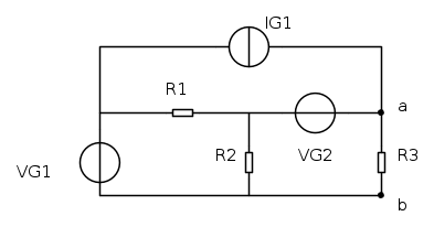

2) Equivalente di Thevenin del bipolo
R_T=R_1||R_2||R_3
(potrei anche utilizzare Norton, ma l'obiettivo è saper utilizzare Norton e Thevenin distantamente)
V_{T1}=V_{G1}\frac{R_2||R_3}{R_1+R_2||R_3}
V_{T2}=V_{G2}\frac{R_3}{R_3+R_1||R_2}
considerando il generatore di corrente
i_{R3}=I_{G1}\frac{R_1||R_2}{R_1||R_2+R_3}
V_{T3}=i_{R3}R_3
quindi
VTh=V_{T1}+V_{T2}+V_{T3}
Fin qui ho sbagliato qualcosa?

Messaggioda Foto UtenteRenzoDF » 13 lug 2013, 12:51
nyky93 ha scritto:... (potrei anche utilizzare Norton, ma l'obiettivo è saper utilizzare Norton e Thevenin distantamente)...
Se Mayer e Norton in Persona sono "passati" da Thevenin, per ricavare il loro circuito equivalente, non vedo perché non lo possiamo farlo noi, ... in "retromarcia". :mrgreen:

Messaggioda Foto Utentenunziato » 14 lug 2013, 9:50
Calcolati RT e VT direi che il circuito equivalente, di tutto è il seguente:
