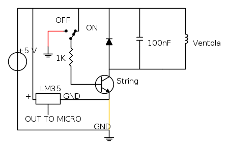

Pioz ha scritto:Ma non capisco una cosa...Tu rilevi la temperatura ambiente con l'LM35, ma la ventola la attivi con un selettore manuale? Avrebbe senso controllarla con il micro in PWM.
Prova a sostituire la ventola con una resistenza da 150R e vedere se cambia qualcosa.
Il progetto prevede l'utilizzo di un micro che legge la temperatura dal sensore e se si supera una certa soglia attiva tramite PWM una ventola. Dato che all'inizio sospettavo una mal configurazione dell'ADC, ho provato vari settaggi ma nulla. Poi ho provato il circuito senza micro e quindi il pin PWM l'ho sostituito con un banale switch e ho scoperto che la variazione di temperatura dipende se la ventola è ON o OFF. E' diventata una questione puramente accademica, perché succede?

Per la differente c.d.t. nel tratto arancione.
Come ho già scritto, bisogna vedere come è fatta la realizzazione pratica.

Ho risolto evitando il maggior numero di ponticelli sulla breadbord e quindi componenti connessi direttamente tra loro e inserendo un condensatore di bypass ceramico da 100nF però montato attaccato ai piedini di alimentazione del sensore. Così facendo ho ridotto di parecchio le oscillazioni. Magari le posso quasi annullare con un condensatore in uscita dal sensore sempre da 100nF, ma dato che per il mio utilizzo un'oscillazione di 1°C va bene non ho testato.

Forse lo fai già ma se così non fosse ti converrebbe anche fare una media su un numero di letture maggiore di uno. E' un buon modo per non "prendere farfalle" :-) ...

Consiglio media mobile semplice:

Non lo faccio, però nulla mi vieta di farlo. Questo metodo è un passa basso software vero? 10 letture vanno bene?

Si esatto è un passa basso FIR, consiglio 8 o 16 campioni in questo modo la divisione è una semplice rotazione di bit.
