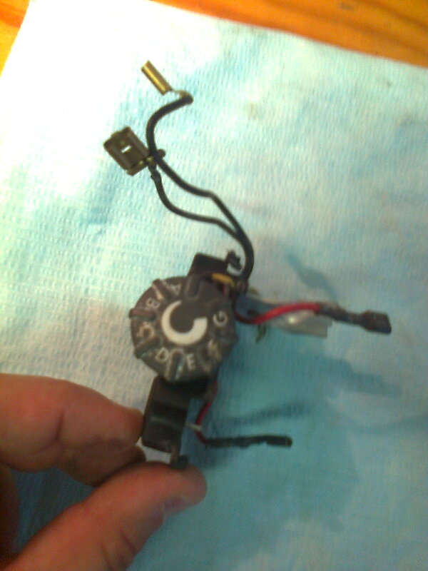

Buongiorno,
ho a che fare con una smerigliatrice che probabilmente ha qualche problema al regolatore di velocità del motore. Ho testato i vari componenti dell'attrezzo (cavo, cordine, interruttore, rotore e visivamente lo statore) e mi pare tutto in ordine. Ora vorrei capire come testare la funzionalità del regolatore, sicuramente potrete aiutarmi.

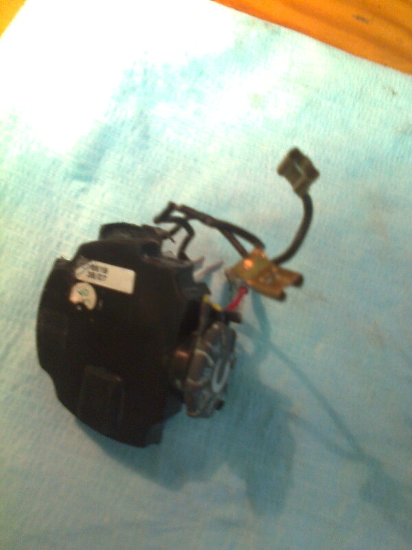

[3] Re: Testare funzionalità regolatore velocità su motore DC
Messaggioda Foto Utenteklinsander » 10 lug 2013, 22:47
Ecco il regolatore di velocità.
Vista lato superiore
Altra vista
Scheda regolazione velocità

[4] Re: Testare funzionalità regolatore velocità su motore DC
Messaggioda Foto Utenteclaudiocedrone » 11 lug 2013, 2:13
:-) 'Sti accrocchi si cuociono facilmente... prova con le dovute cautele a escludere (metti un adeguato interruttore) il regolatore e a far funzionare il flex (ops... la smerigliatrice :mrgreen: ), dovrebbe andare alla velocità massima, se lo fa senza problemi ti conviene cercare un regolatore di ricambio (se è una marca "seria" i pezzi si trovano) e sostituiscilo; tentarne la riparazione è impresa improba e infruttuosa. O_/

[5] Re: Testare funzionalità regolatore velocità su motore DC
Messaggioda Foto Utenteklinsander » 11 lug 2013, 14:04
claudiocedrone ha scritto::-) 'Sti accrocchi si cuociono facilmente... prova con le dovute cautele a escludere (metti un adeguato interruttore) il regolatore e a far funzionare il flex (ops... la smerigliatrice :mrgreen: ), dovrebbe andare alla velocità massima, se lo fa senza problemi ti conviene cercare un regolatore di ricambio (se è una marca "seria" i pezzi si trovano) e sostituiscilo; tentarne la riparazione è impresa improba e infruttuosa. O_/
Grazie mille Claudio,
in effetti ho fatto proprio cosi come tu hai descritto, però era curiosità mia conoscere la tecnica "testatoria" attraverso l'utilizzo del multimetro (usare il multimetro davanti ad altri fa fico! :mrgreen: :mrgreen: ).
Grazie ancora! :ok:
PS: la riparazione della scheda non è nemmeno lontanamente nei miei pensieri, sostituzione del variatore intero.
La marca è Menghini&Bonfanti ma credo che il costruttore sia Galeski.

[6] Re: Testare funzionalità regolatore velocità su motore DC
Messaggioda Foto Utenteclaudiocedrone » 11 lug 2013, 22:49
klinsander ha scritto: ...era curiosità mia conoscere la tecnica "testatoria" attraverso l'utilizzo del multimetro...
:-) Già, il fatto è che non credo sia affatto possibile testare quel dispositivo solo con l'uso del multimetro, da ciò il metodo "inverso" che ho proposto che , per esclusione, fornisce in modo semplice una indicazione indiscutibile sulle condizioni dello stesso senza bisogno di alcuna strumentazione ;-) O_/ P.s. ...molto poco "fico" fa armeggiare davanti ad altri col multimetro per poi esclamare sconsolatamente "boh !" ... :mrgreen: :mrgreen: :mrgreen:

Messaggioda Foto Utentemarco438 » 12 lug 2013, 13:16
E gia' che ci sei, quando posti delle foto, cerca di farle un po' meglio; non molto, ma che si riescano a "leggere" :mrgreen:
