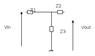

chiedo cortesemete come calcolare l'impdenza caratteristica di una rete a T grazie antonio

:-) E' per questo che chiedo chiarimenti... potrebbe benissimo essere proprio l'impedenza caratteristica di un quadripolo schematizzato da un circuito a "T"; se così fosse, chiedo se quel circuito è o meno simmetrico (se è simmetrico ho le formule da qualche parte... altrimenti no, :mrgreen: ). O_/

si è un quadripolo a T simmetrico e dovrei realizzare il massimo trasferimento di potenza dalla sorgente al carico
l'impedenza caratteristica è quella vista ai morsetti d'ingresso del quadripolo ,poiché per realizzare correttamente l'adattamento,l'impedenza interna del generatore deve essere uguale a quest'ultima.

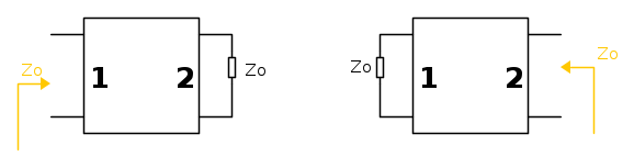

Io direi che il problema è già determinato, senza necessità di ulteriori dati :D
L'impedenza caratteristica di un doppio bipolo è solo un caso particolare di impedenza immagine che si ha nei doppi bipoli simmetrici e reciproci.
Come dire
calcolare l'impedenza Zo tale che:
i) se "carico la porta 2 con Zo" nella porta 1 vedo una impedenza di ingresso ancora pari a Zo
ii) se "carico la porta 1 con Zo" nella porta 2 vedo una impedenza di ingresso ancora pari a Zo
e questo è sempre possibile appunto nei simmetrici/reciproci :D

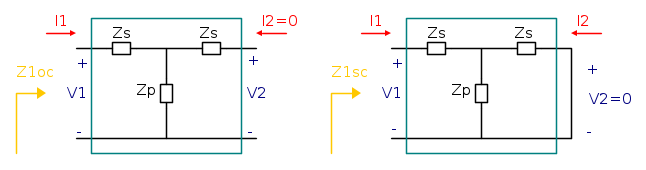

In questo caso, con queste definizioni
Z_\text{1oc}=\left.\frac{V_1}{I_1}\right|_{I_2=0}=Z_\text{2oc}=\left.\frac{V_2}{I_2}\right|_{I_1=0}
Z_\text{1sc}=\left.\frac{V_1}{I_1}\right|_{V_2=0}=Z_\text{2sc}=\left.\frac{V_2}{I_2}\right|_{V_1=0}
hai semplicemente
Z_0=\sqrt{Z_\text{1sc}Z_\text{1oc}}
