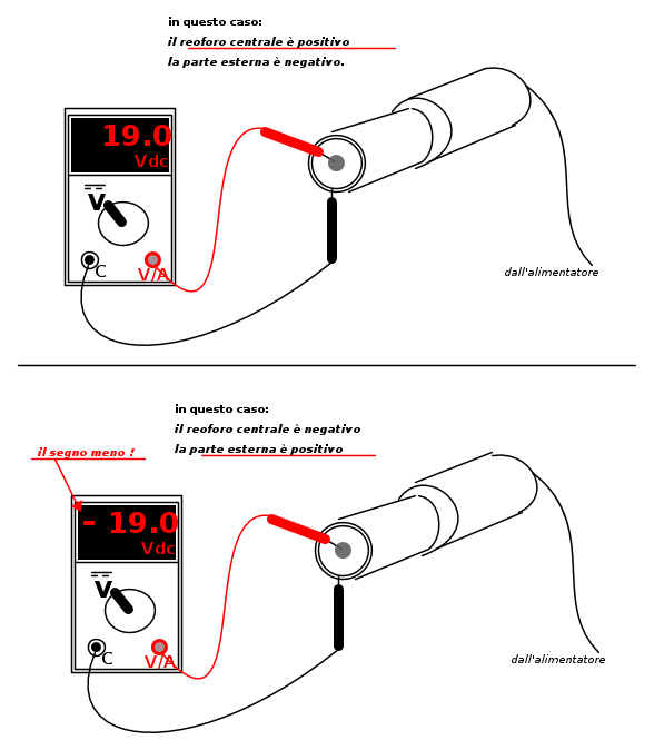

Salve,vi vorrei fare una domanda un po banale,in pratica mi si è rotto il connettore interno del notebook,non riuscendolo a saldare stavo cercando il modo per collegare direttamente dei fili all'alimentatore cosi da farlo diventare "fisso".Vorrei sapere se il "pistoncino " che si trova in tutti i connettori è il positivo o no?Grazie ,cordiali saluti.

il reoforo (no pistoncino) centrale del connettore maschio di alimentazione, non sempre è il positivo, per poterlo scoprire si può:
-leggerlo dal libretto di istruzioni del notebook,
-in genere è serigrafato sul PC in prossimità del connettore,
-in genere è indicato sul''alimentatore,
-per aiutarti meglio si dovrà conoscere marca e modello del notebook.

:-) Occhio però che non è una buona idea trasformarla in connessione fissa (scomodissimo... ) e che comunque qualcosina occorre sempre saldarla; una volta accertata la polarità si potrebbe metterci una boccola volante (non da pannello né da stampato). Quale è il motivo per cui dici che non si riesce a saldare ? (Magari posta qualche foto ;-) ) O_/ P.s. Al 99% il disegnino della polarità è proprio vicino al "buco" dove si inserisce lo spinotto, munisciti di lente e buona illuminazione perché quasi sicuramente è un rilievo nero su sfondo nero.

:-) Alt, stop ! :mrgreen: Mi è venuto in mente un sistema infallibile per rilevare la polarità di quella connessione senza scervellarsi troppo... in casi simili si può usare il buon vecchio "metodo inverso" (un metodo pre-ahmesiano... :mrgreen: ): servono solo l'alimentatore dell'apparecchio e un qualsiasi multimetro digitale (anche da 5 euro ;-) ): avendo l'accortezza di inserire correttamente il cavo del puntale nero nella boccola "com" e quello del puntale rosso nella boccola "V ohm mA" dello strumento (non si può mai sapere... :mrgreen: ) e settandolo sulla misura di tensione continua (portata 20 V o superiore), basterà misurare la tensione erogata (ricordando di... inserire la spina) sullo spinotto dell'alimentatore e lo strumento indicherà automaticamente anche la polarità; a questo punto risulterà intuitivo conoscere la polarità nella presa del NB. O_/ P.s. Sperando di essere stato abbastanza chiaro e che non servano disegnini esplicativi...

claudiocedrone ha scritto:che non servano disegnini esplicativi...
si ma non guasta mai ... :mrgreen:
