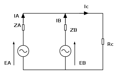

Ok, fin qui ci siamo, ora servirebbe un bel circuito equivalente secondario monofase in FidoCadJ dove compaiano solo i due secondari le due Zcc ed il carico Rc.
La fortuna è che avremo E_{20A}=E_{20B} e quindi potremo semplificarlo ulteriormente in un secondo schema.
Se ti va di disegnarli poi andiamo avanti. ;-)
BTW1 lasciamo perdere il due come pedice, basterà usare E_A ed E_B nonchè Z_A e Z_B.
BTW2 cosa possiamo dire su questo parallelo? ;-)
BTW3 ... qui a SB i risultati: si arrotondano, non si troncano, e per questo problema, si usano tre cifre significative :!:
[3] Re: Esercizio parallelo trasformatori trifase
Messaggioda Foto Utenteand89 » 15 lug 2013, 15:46
E' Questo il circuito che mi hai richiesto? Se qualcosa non va, sappi che è la prima volta che utilizzo FidocadJ :-)
Sul parallelo possiamo dire che è perfetto, perché i due trasformatori rispettano tutte le condizioni per un buon parallelo. Compresi: stessa Vcc e quindi non vi è corrente di circolazione ai secondari, e stesso fdp di corto circuito.

and89 ha scritto:E' Questo il circuito che mi hai richiesto? Se qualcosa non va, sappi che è la prima volta che utilizzo FidocadJ :-)
A parte quelle frecce, che andrebbero sostituite da due "+", è proprio quello :ok: ,

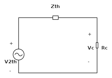

... ora manca quello semplificato.
and89 ha scritto:...Sul parallelo possiamo dire che è perfetto, perché i due trasformatori rispettano tutte le condizioni per un buon parallelo. Compresi: stessa Vcc e quindi non vi è corrente di circolazione ai secondari, e stesso fdp di corto circuito.
Perfetto =D> ... e cosa comporta lo stesso fdp di cc ?

Intendi il circuito equivalente con Thevenin? Bhò io farei così...
L'impedenza equivalente è data da:
Z_t_h ={ Z_A Z_B \over Z_A+Z_B}
La tensione di thevenin è
V_t_h=E_A=E_B
E' corretto?

Messaggioda Foto UtenteRenzoDF » 15 lug 2013, 16:02
and89 ha scritto:Intendi il circuito equivalente con Thevenin? Bhò io farei così...
:ok:
and89 ha scritto:... L'impedenza equivalente è data da:
:ok: per il calcolo ... ma io nello schema lascierei ZA separata da ZB. ;-)
and89 ha scritto:La tensione di Thevenin è V_t_h=E_A=E_B E' corretto?
:ok:

A questo punto si ha:
I_2 = V_t_h / Z_e_q
dove Z_e_q = Z_t_h + R_c
Una cosa. Nei calcoli devo utilizzare impedenze, tensioni e correnti in forma complessa, giusto?
Poi, la cosa richiesta è la corrente ai due secondari e la potenza sul carico.
Per quanto riguarda la potenza, calcolata la I2 posso fare P_c= Rc I^2_2 ?
Per la corrente invece come faccio?

Messaggioda Foto UtenteRenzoDF » 15 lug 2013, 16:33
and89 ha scritto:A questo punto si ha:
I_2 = V_t_h  / Z_e_q
:ok:
and89 ha scritto:Una cosa. Nei calcoli devo utilizzare impedenze, tensioni e correnti in forma complessa, giusto?
Giusto, usando (per comodità) Vth a fase zero.
and89 ha scritto:Poi, la cosa richiesta è la corrente ai due secondari e la potenza sul carico.
Una volta calcolata la I2, la IA e la IB le calcolerai con il partitore di corrente; in generale dovrai usare ZA e ZB in forma complessa e quindi tanto per abituarti fai così anche in questo caso, ma qui, essendo i fdp di cortocircuito uguali, IA e IB sono in fase (anche con la corrente del carico) e quindi potresti usare solo i moduli.
Tanto per finire, visto che il parallelo è perfetto, basterebbe anche osservare che IA e IB stanno fra loro nel rapporto delle potenze, ovvero 2.5 e quindi una volta trovato il modulo di I2 (o Ic che la vuoi chiamare) bastava dividerla per (1+2.5) per trovare la IA e poi moltiplicare per 2.5 per IB.
and89 ha scritto:Per quanto riguarda la potenza, calcolata la I2 posso fare P_c= Rc I^2_2 ?
No, per la potenza si intende quella su tutto il carico, non su una singola fase, quindi manca un per 3 .
