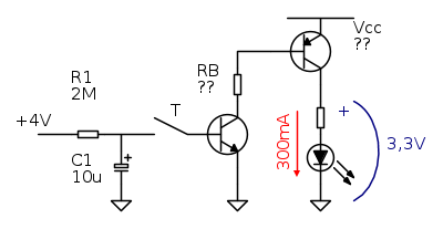

Quello che dici tu Foto Utentebepino succederebbe se lo schema fosse questo:
con il tasto T aperto C1 si carica a 4V, poi quando chiudi hai un impulso di corrente piuttosto intenso (ma sai che sarei anche preoccupato di far fuori la giunzione BE con l'energia in C1) che, a secondo di RB, riuscirebbe a saturare (non interdire, lapsus?) l'NPN

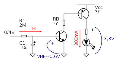

Ma invece lo schema è questo :(
e li la VBE comincerebbe a salire esponenzialmente, però piuttosto presto la corrente di base non sarebbe più trascurabile, dirottando della corrente dal condensatore. Insomma ci fermiamo intorno agli 0,6V e a questo punto la corrente di base vale circa
I_\text{B}=\frac{4\text{ V}-0\text{,}6\text{ V}}{2\text{ M}\Omega}\approx 1\text{,}7\,\mu\text{A}
easgeriamo? Ci vogliamo mettere un hFE di 200 :D la IC1 non potrà essere più di 340 μA
Allora perché sia saturo la RB dovrà essere maggiore di
R_\text{B} \ge\frac {V_\text{CC}-V_\text{CE(sat)1}-V_\text{BE(sat)2}} {I_\text{C1}}
=\frac{3\text{,}3\text{ V}-0\text{,}2\text{ V}-0\text{,}7\text{ V}} {340\,\mu\text{A}}\approx 7\text{ k}\Omega
comunque NPN saturo o no, con RB o senza con 340 μA di base il PNP (facciamo hFE=200 anche qui) non potrà mai dare al LED più di una settantina di milliampere....
(certo che è vicino vicino ai 50mA che Foto Utenteapino ha misurato nel prototipo :D )
e considera che delle IC/IB così alte non si usano mai per progettare circuiti in saturazione, io farei i conti degli IC/IB non superiori a 50 :D

Non hai tutte le ragioni ma neppure io tuttii torti.In pratica il condensatore è virtualmente un interruttore, per il semplice motivo che in fase di carica cortocircuita la base ..Dopo i 0.6v si scarica sulla base con una corrente maggiore di quella assorbita creando un impulso di qualche centesimo di secondo...per il resto le tue formule non fanno una piega .. :D
