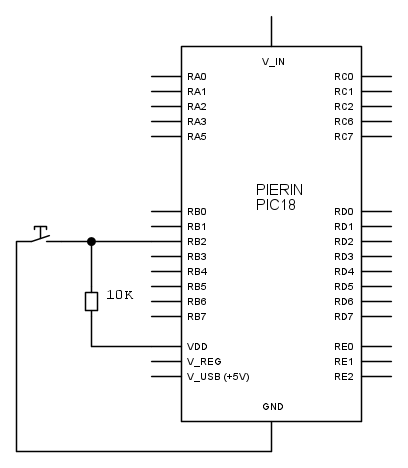

Messaggioda Foto Utentefrancicoma » 21 lug 2013, 9:29
per buttarlo dentro pero serve il pickit 3 giusto?

Messaggioda Foto UtenteTardoFreak » 21 lug 2013, 10:41
Si, altrimenti puoi usare quello che hai già collegando un pullup dal pin RB2 alla Vdd (3,3V) ed un pulsante verso massa secondo questo schema.
E ti fa lo stesso lavoro. :ok:
