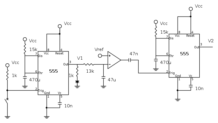

avrei un problema all'apparenza semplice da esporvi. Dovrei collegare due NE555 in configurazione monostabile in cascata tra di loro, però dovrei fare in modo che il secondo si attivi una manciata di secondi dopo il primo. In pratica ho bisogno che l'uscita del primo NE555 resti attiva per x secondi alla pressione di un pulsante, e che l'uscita del secondo si attivi non al momento della pressione ma dopo y secondi dall'impulso del pulsante, e che rimanga alta per x secondi. Vi allego lo schema in FidoCad che ho provato a implementare:
La capacità da 47n dovrebbe servire a disaccoppiare i due stadi, e il circuito RC a monte dell'opamp per attivare l'impulso di attivazione del secondo NE, però sbaglio ancora qualcosa. Non ho idea di come far interagire due NE555, in rete non ho trovato niente... Qualcuno sa come posso risolvere il problema o che altri schemi dovrei utilizzare?

Quello che hai fatto tu è assolutamente un sunto di come non fare un circuito, specialmente nella parte centrale.

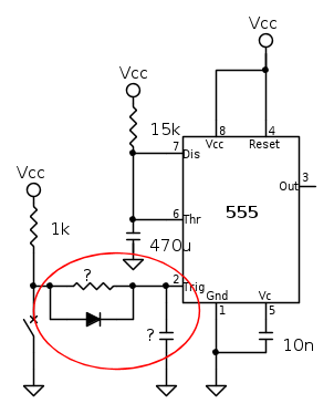

Non ho il tempo di ragionarci sopra e di fare conti ora (anche perché y secondi non è un numero...
), ma io proverei a valutare se è perseguibile una cosa del genere con un solo NE555:
EDIT: vedo adesso di aver capito male la consegna...
Avevo capito che dovevi tener premuto il pulsante y secondi per avere l'impulso... La mia soluzione proposta quindi non va bene.

L'unico problema è che da come l'hai postato tu bisognerebbe tener premuto il pulsante per consentire la scarica del condensatore, invece io vorrei attivare il processo da un impulso sul pulsante. Il collegamento in cascata di due NE555 mi pare l'unica cosa possibile, perché altrimenti è sempre necessario tener premuto il pulsante finché non si raggiunge la soglia dell'attivazione.
Puoi dirmi in soldoni quali sono gli errori del mio schema di sopra? E che alternative ho per collegare in cascata i due NE?

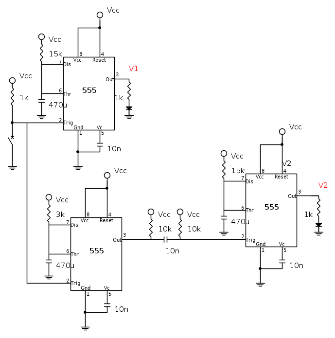

Il problema di collegare due 555 in cascata con in mezzo un ritardo non è banale come potrebbe sembrare, a occhio mi verrebbe da dire che ne servirebbero almeno tre.
Tempo fa per un problema simile studiammo un circuito che funzionava bene. Dai uno sguardo a questo topic, al messaggio [16] trovi lo schema e un video che ti mostra come funziona. Se non ho capito male, tempistiche a parte, è quello che vorresti fare tu.
Se sei disposto a recuperare il 4017 (integrato molto comune) possiamo rivedere parte dello schema per adattarlo alle tue esigenze.
Grazie per la risposta!
In effetti avevo pensato anche io a uno schema con tre NE555, però mi sembrava strano non poter riuscire a farne uno con solo due, in ogni caso se dici che non è un problema semplice allora non continuo neanche con questa linea...
Lo schema che hai proposto
davidde è esattamente quello che cerco, e dovrebbe andare più che bene, però uno schema simile con tre NE dite che potrebbe funzionare?
