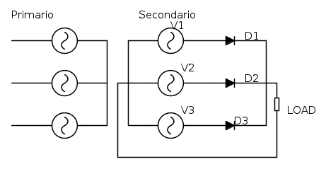

Ciao a tutti
Volevo postarvi un dubbio riguardo a questo raddrizzatore
V1, V2 e V3 sono forzanti sinusoidali, ciascna sfasata di 120°.
Per quanto riguarda il discorso tensione mi è tutto chiaro: ogni 120° c'è una commutazione dovuta al fatto che in ogni intervallo solo 1 dei tre diodi conduce mentre gli altri 2 sono contropolarizzati. La caduta di tensione sul carico sarà pertanto una grandezza periodica, ma NON ALTERNATA.
Adesso inizia il mio problema, ovvero il discorso corrente: da quello che ho capito in questa configurazione la corrente magnetizzante vale il 33% della corrente di carico (troppo alta, dovrebbe essere qualche % della corrente di carico).....ma non mi è chiaro il perché.
Potreste spiegarmi?

Messaggioda Foto Utentekiba » 26 lug 2013, 20:59
Se non ricordo male il fatto di avere una corrente magnetizzante alta dipendeva dalla forma d'onda della corrente che circola nel carico, ma qui le mie conoscenze terminano.
Potreste darmi una mano??

Messaggioda Foto Utentekiba » 29 lug 2013, 17:24
Ah gia' dimenticavo...il carico e' ohmico-induttivo
